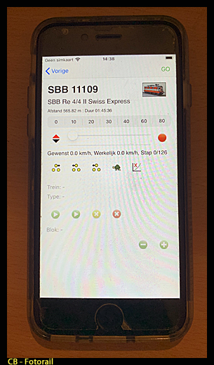

Bij deze:
Hoofdpost van mijn baansturing. Op beide schermen mijn modelbaanoverzicht Trein en modelbaan). Met de treinregelaar beneden links.
Je kan met de Profi versie verschillende beelden oproepen (deze keer mijn baanplan en meerdere treinregelaars.
Handregelaar via Smartphone.
