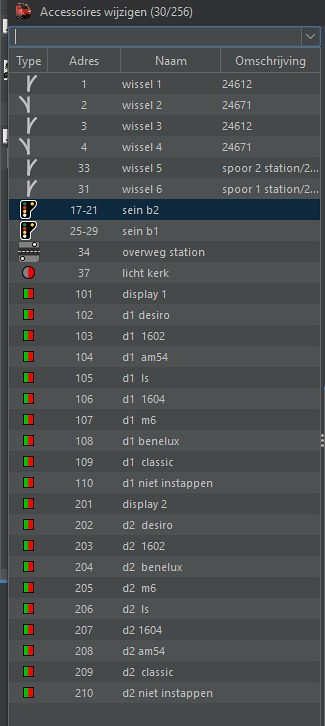

ramdani
#11
je kan dat wel rechtstreeks ingeven, kijk maar, mijn sein heeft adres 17 tot en met 21 en zo staat het ook in iTrain:
en al de rest staat er ook met hun adres:
er zal iets niet goed staan in het volgende scherm:
Belgaboy
Ik denk dat ik het gevonden heb:
Onder voorkeuren heb je zeker de accessoire-adressen ingesteld als standaard?
Ik had daar 8 staan vandaan de adressen 1.1 tot 1.8
Nu ik het op standard heb gezet kan ik inderdaad rechtstreeks het adres 20 ingeven.
Morgen ga ik alles eens aansluiten en testen maar alvast bedankt voor de geniale tip...bespaart me een hoop zoekwerk.
ESU ECoS 2.1, iTrain.
ramdani
ja, dat moet op standaard staan   8)
