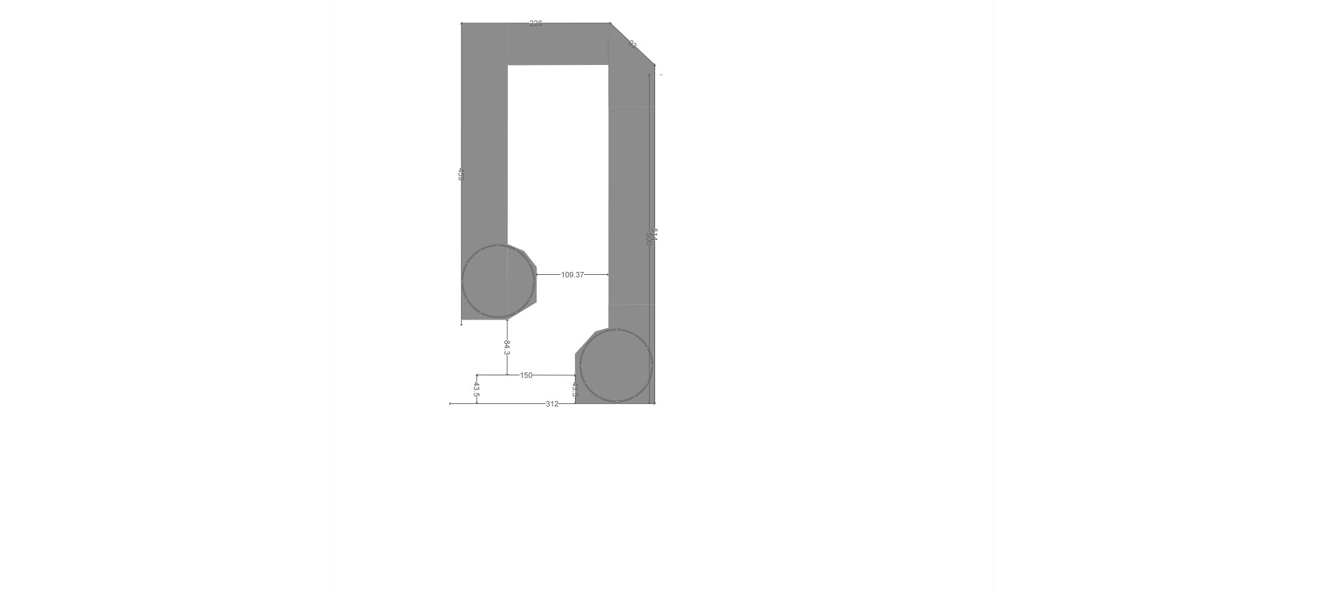

marctje
Bedankt voor de reacties maar ben er eigenlijk nog niet goed uit, ik heb plaats voor een vierkant van 1m40 en dacht dat dit genoeg was om een dubbelspoor helix te bouwen maar blijkbaar heb ik mij vergist. Eventueel zou ik op de beide koppen van de baan een helix kunnen bouwen omdat ik ook daar plaats heb voor 1m40 en dan enkelsporig zou kunnen werken.
Hieronder een plan met het idee
grondplan kelder met dubbele helix by Marc De Groulard, on Flickr
marc
Je beschikbaar vierkant is 1,40m.
US-wagens hebben de bogies ver naar de uiteinden zitten dus de overhang op dekoppen zal wel meevallen. Die in het midden wordt echter groter (lagere car en grote bogie afstand).
Neem 50mm veiligheidsafstand van de rand, en dan 8mm tot halfweg het spoor. Het eerste spoor ligt dan op (1400/2 - 60) 640mm straal.
Tussen de beiden sporen neem je een afstand van 65mm waardoor je een binnenspoor hebt met straal 575mm.
Wordt iets krapper dan wat Ronald aangaf, maar zal in ieder geval werken.
Wil je enkelsporig door je klimspiraal, dan heb je alle vrijheid .
