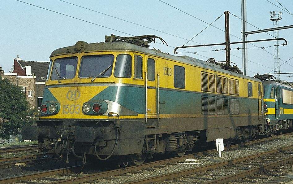

stefanic
#86
Deze locs hebben de Etoile du Nord zeker getrokken in gele livrei (zie foto hierboven, in Schaarbeek) en in het volledig blauw (de originele livrei).
zie oa. voorlaatste foto op: http://www.railfaneurope.net/pix/be/electric/15/pix.html
Ik dacht dat trouwens enkel 1501 en 1502 ooit geel waren, dus geel en blauw met gele lijn reden door elkaar.
Waarschijnlijk zijn de locs dus ook nog gebruikt in hun huidige livrei, maar daar heb ik geen foto's van gevonden. Ik vermoed dat de reeks 15 gebruikt is tot wanneer de Beneluxdienst werd overgenomen door reeks 11 (in 1986), waarna de reeks 25.5 de Etoile du Nord overnam.
Dus mogelijk kan je alle livreien gebruiken...
UIC-stekker: is uitstulping (met connector) op de neus, in de gele streep net uit het midden onder de ramen. Ik denk enkel gebruikt voor de eurofimarijtuigen, daar de originele versie deze connector niet had. De functie daarvan zal je van iemand anders moeten krijgen.
Stefan

stefanic
#89
Maar uw boodschap is wel overgekomen Patrick! De 1505 zal dan ook wel in geel rondgereden hebben zeker? Wie beeindigd de onzekerheid? In ieder geval weer iets bijgeleerd...
Stefan
