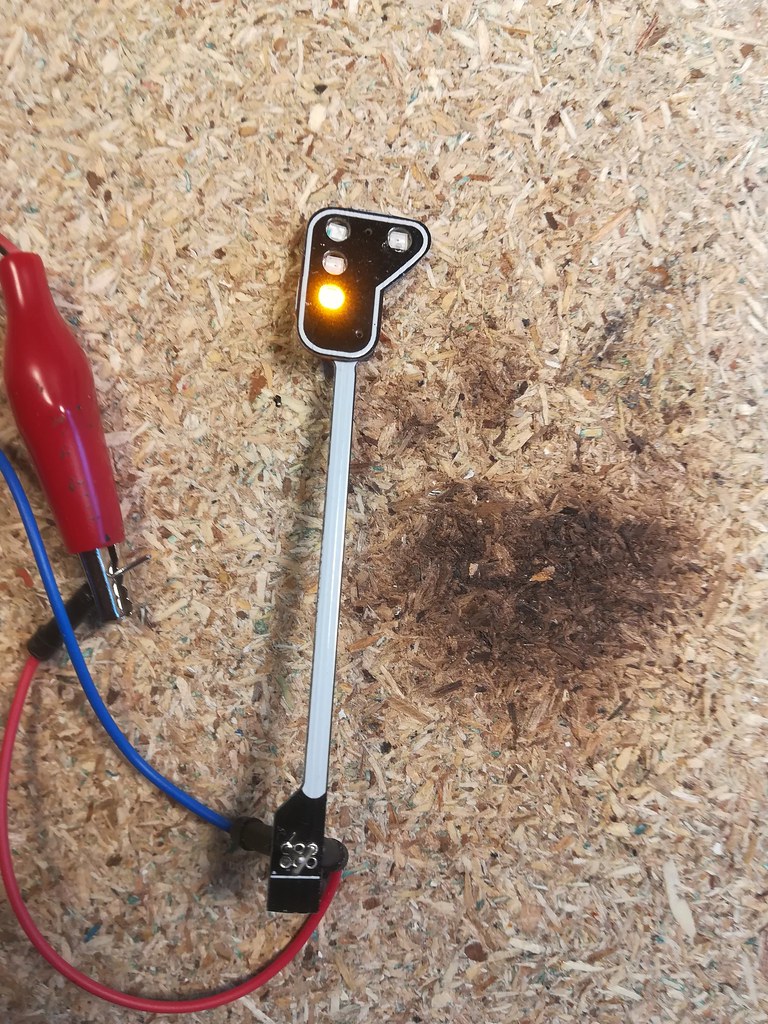

Ik verwacht deze week de aangepaste PCB's via China post . Deze hebben 10 seinen met witte lamp en 10 seinen zonder witte lamp. Er zijn nog wat andere aanpassingen op PCB die niet zo belangrijk zijn.
Van de eerste 20 heb ik er ondertussen al een 5 tal verknoeit. Omdat ik weet dat er nog andere forumleden deze hebben besteld via PCBWAY, is het handig om nu al mee te delen wat je niet moet doen, en tips om het solderen SMD's wel goed uit te voeren. De laatste 10 PCB seinen zijn nu zonder problemen goed gelukt.
Nogmaals het is de bedoeling soldeerpasta aan te brengen aan beide delen PCB's sein. Op het seinbord een klein beetje op de soldeereilanden, zodat de SMD LED's goed blijven plakken. De SMD LED's, die je best aanbrengt met pincet,  passen perfect in het gaatje en zullen niet meer verschuiven en blijven op hun plaats plakken. De SMD LED's hun voetjes zijn van metaal langs beide zijden en vormen achteraf een mechanische gesoldeerde verbinding tussen beide PCB delen.
Soldeerpasta  in schaaltje
by Geert Giebens, on Flickr
Op de PCB waar de elektrische verbindingen lopen naar seinvoet moet je wat meer soldeerpasta aanbrengen. Maar ook niet te veel anders krijg je achteraf soldeerbolletjes die via elk opening er uit komen. Deze kun je wel snel verwijderen, maar toch...
Te veel soldeer pasta geeft soldeer bolletjes
Overtollig soldeerbolletje
Nadat LED's en PCB's voor een 4 à 5 tal minuten in de oven zijn samengevloeid, test ik elk LED afzonderlijk uit met een 4,5V voeding met weerstandje in serie (vergeet deze weerstand niet, de LED's branden wel hevig, maar kort  :( , zelf weer ondervonden tot mijn stomheid) op foto zit deze weerstand mee onder krimpkous. De klemmen die de beide delen samen houden laat ik zitten, moest het zo zijn dat er een LED niet oplicht, dan kan deze weer even de oven in. Als dit niet lukt, dan is de sein verloren. Het is onmogelijk dit de herstellen.
EDIT: de baterijhouders zijn zeer goedkoop te bestellen bij ALI en zijn veel handiger dan een vaste voeding voor test werkzaamheden.
Elektrische test na solderen LED's
Eens je het wat onder de knie hebt gaat het goed vooruit. Geen gesukkel meer om kleine draadjes te solderen aan de SMD LED's. Als het goed lukt heb je een kleine spleet van 0,2mm tussen beide delen PCB. Bijna verwaarloosbaar.
Dikte soldeer voet SMD LED's geeft een spleet van 0,2mm
Als alle 5 de LED's branden (of vier zonder witte LED) dan soldeer ik de haakse voet aan de PCB. Hiervoor heb ik de methode aangepast. Ik breng wat soldeerpasta aan met punt schroevendraaier over soldeergaatjes, pers wat soldeerpasta in de gaatjes. Proper moet dat niet zijn en breng de voet aan in de gaatjes. Het solderen doe ik nu wel met soldeerbout met fijne punt. Bij het solderen zal het overtollige soldeerpasta samenvloeien per soldeergaatje.
Soldeer pasta voor pin header
Zelfde methode gebruik ik ook op voet PCB. De andere onderdelen zoals weerstanden soldeer ik met harskern soldeer vanaf rol.
Solderen mannelijke pinheader
Ook nu test ik de sodereningen uit per sein voor ik over ga na de volgende fase.
Elektrische test voor eindafweging
