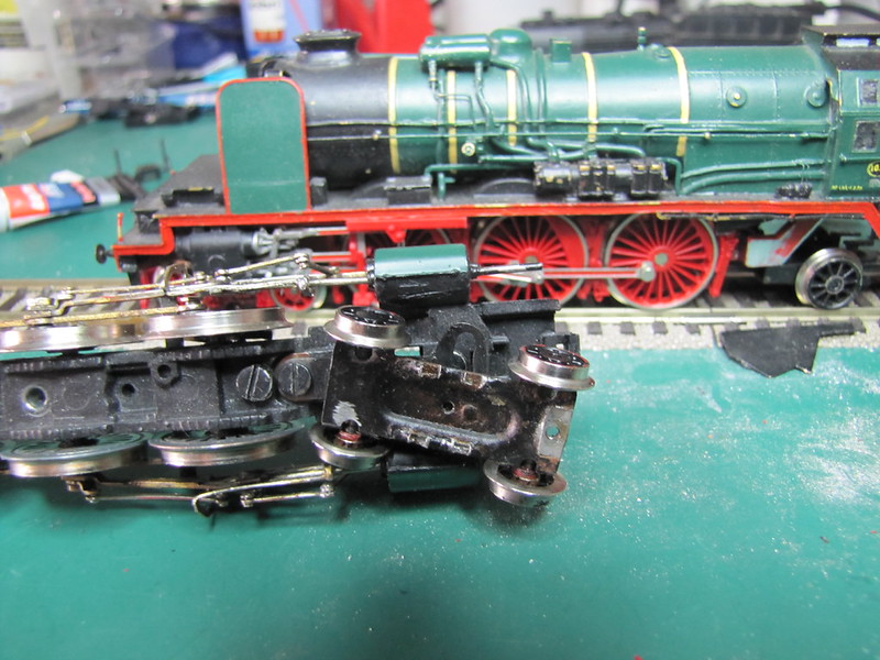

Komt er op neer dat enkel het chassis van de loc zal dienen, en dat alle accessoires zoals bufferbalk, (maakt vast verbonden deel uit van de lockast bij de type 10 HO-versie), moeten verwijderd worden.
Dit is een type 10, volgens mij de mooiste loc onder de Belgische stomers.
Een creatie van wat ooit Jocadis was
Hij had een zwart onderstel afkomstig van Marklin,
>>Het zwarte chassis is de oude Marklin, qua dimensies beter dan de Roco(BR03), maar je moet roeien met de riemen die je hebt!<<
weliswaar gelijkstroom gemaakt en aangedreven door een Roco tender. Ik had hem al gedigitaliseerd,  maar het ding reed op geen kanten.
Ontsporen in de bochten en om de 25cm wilden de wielen niet draaien en stond de tender dan te spinnen.
Van alles geprobeerd maar het wilde maar niet lukken. Het lag zonder twijfel aan de kwartering, maar er was geen mogelijkheid dit bij te werken daar alles verwrongen en geplooid was.
Dan maar de grove middelen en hamer en beitel erin...!

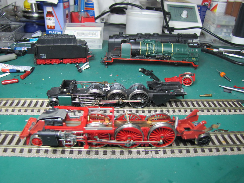

In Houten heb ik een Roco BR03 op de kop kunnen tikken, in nieuwstaat, maar aan schrootprijs.
Deze BR03 heeft de asopstelling die er best op lijkt, een BR01 kwam iets zwaarder uit, dus niet in aanmerking.
Ik weet dat het niet 100% is, esthetisch heb ik een paar toegevinkskes moeten doen, de "spatborden" in de bodemplaat komen niet overeen met de wielen en de achterste dissel staat ook iets te ver naar achteren, (die kan ik wel iets meer naar voor brengen door een stuk uit het chassis te slijpen).
Mogelijk kan ik nog een paar mm spelen door de bovenbouw wat naar achter te brengen zodat het verschil minimaal wordt, of dan op zijn minst toch minder opvalt. Al bij al niet perfect zoals ik al zei, maar beter zoiets dan iets dat niet rijdt... ::)
Nu nog een paar details en het onderstel èn wielen zwart schilderen, een hele klus, geloof mij....
Aan de tender hoef ik niets te wijzigen daar de oude tender een aangedreven Roco is.
Links de Tender van de BR30, Rechts de tender die bij de Type 10 hoort.

Vandaag nog wat verder geknutseld...
De achterste dissel van de Roco wordt wel gebruikt, maar dan een dikke cm ingekort
De voorste dissel van de Marklin is echter onbruikbaar
1) De mechaniek om zijdelings te verschuiven en te draaien is te complex en te lomp om in het Roco chassis te integreren
2) de uitvoering in tamelijk dikke staalplaat maakt het sop de kool niet waard daar ik maar 2mm in lengte zou winnen tozv de Roco dissel:
Maar wie aandachtig kijkt naar de stand van de disselwielen zal wel een merkbaar verschil zien met de foto in post 1.
Het zwarte veelhoekige plaatje wordt op het chassis gekleefd als imitatie van de nogal uit de kluiten gewassen vuurkist...
De ruimte tussen kabine en tender ga ik nog wat proberen verbloemen met deurtjes want ik heb de indruk dat diegene die het model ontworpen heeft nogal krappe afmetingen heeft gebruikt wat kabine betreft.
Indien mogelijk maak ik de verbinding tussen Kabine en tender ook wat korter.
En dan moet het er volgens mij door kunnen mijgedacht! ::)
