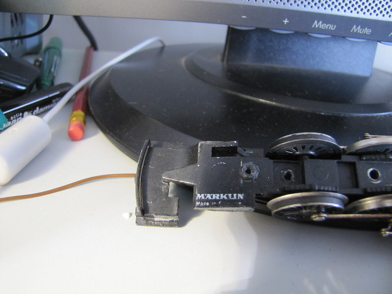

Citaat van: vyncky op 29 februari 2020, 21:28:45 PM
waar heb je gevonden dat dit een Marklin onderstel is?
Omdat het er onderaan opstaat, tiens... ::)
Serieus?
Was me (nog) niet opgevallen. morgen is kijken!

vyncky
Citaat van: vyncky op 29 februari 2020, 21:59:43 PM
Serieus?
Yannick
Daarnet gekeken, op mijn model staat geen aanduiding naar enige leverancier op !
Vandaar dat ik zo uit de lucht viel ;D

vyncky
Citaat van: Metpetergaathetbeter op 01 maart 2020, 14:03:57 PM
waarschijnlijk hebben alle loc's niet (van) hetzelfde model of hofleverancier gehad. werden veelal op bestelling(en niet allemaal op hetzelfde moment) gemaakt en werd dan het voor handen zijnde onderstel gekozen/gebruikt
Dat moet zoiets zijn.  Dit is de onderkant van mijn type 10, en deze is inderdaad anders dan jouw model.
Yannick
www.lijn-12.be
Yannick

Citaat van: vyncky op 01 maart 2020, 18:14:22 PM
Ziet er idd helemaal anders uit,
Het lijkt op deze foto dat dit onderstel uit plaatijzer is waar dat van mij uit gietijzer gemaakt is.
Mogelijk werden wel dezelfde wielen en drijfwerk gebruikt, en laat daar bij mij (en waarschijnlijk ook bij die van U) de oorzaak zitten van het niet goed rijden.
Het lijkt er op dat het Marklin onderstel een pak ouder is.
Het feit dat bij mij antislipbanden op de achterste as zitten mocht zelfs niet baten, het maakte zelfs dat de tender de boel niet vooruit kreeg.

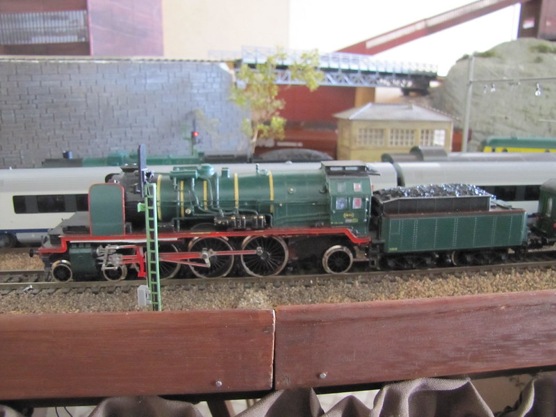

Op enkele "retouchekes na af, hier een foto en een filmpje;
Trapje aan het drijfwerk nog zwart maken, witte streep daarboven (moet ook nog zwart) is de dubbelzijdige tape waarmee de bovenbouw op het chassis is bevestigd, het was volgens mij de enige mogelijkheid om dat te doen.
Ik ga nog bekijken om de bovenbouw langs de achterzijde (cabine) nog wat te laten zakken, de loopplaat van loc en tender moeten op dezelfde hoogte komen en dat zal wel lukken mijgedacht.
Klik op de foto en bekijk het filmpje
MVI_0564 by rudy van wayenberge, on Flickr
De cameraman staat wat te wiebelen maar dat komt omdat hij de Ecos wil bedienen om de trein te laten versnellen terwijl hij filmt... ::)
En daarmee moet het volstaan volgens mij...op naar de volgende!
