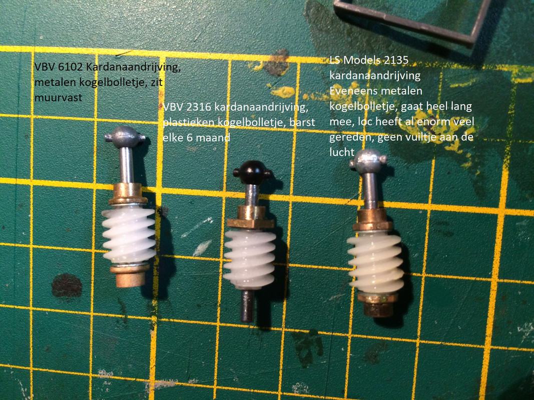

Ik ben wel benieuwd naar de definitieve oplossingen.
Voor de 23ers is het heel simpel, ga terug naar dat metalen kardankopje zoals vroeger het geval was, dan ben ik ervan overtuigd dat hier quasi geen uitval meer zal zijn.
Zoals onderstaand vergelijk duid. Graag terug de oplossing zoals ze werd toegepast in 6102 en 60 proto locs, uiterst duurzaam. Ook gebruikt ls models nog steeds dit beproefd concept bij hun nieuwe producent.
Voor de 55ers, graag ook voor de 2-rail modellen een volledige as met geïsoleerde wielen en uiteraard betere kunststof voor de tandwielen, hopelijk deze keer goeie keer.
misschien kan hij daar niet zomaar gebruik van maken, hangt er van af wie daar van dit systeem eigenaar is, mogelijks andere constructeur dan nu het geval is ? Maar we kijken hoopvolwat de toekomst (en VBV) ons brengen zal ;)
