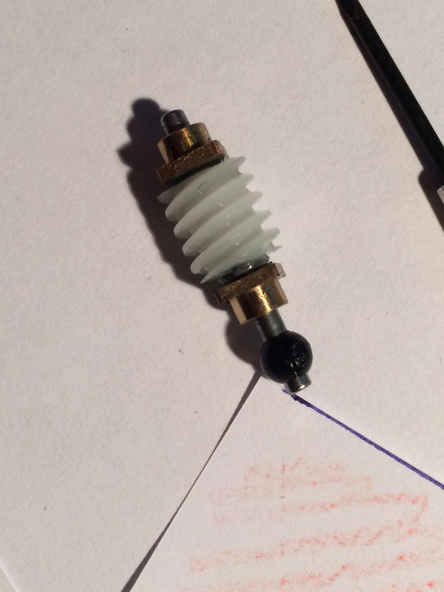

zoals beloofd de foto's van het AC model type 23 die ik heb.Dat ziet er totaal anders uit en de as is in 1 deel en de WIELEN zijn GEISOLEERD.Mss ok te gebruiken voor dc dan

mss is de vraag en oplossing simpeler dan het lijkt : als het onderstel wat ik heb op de AC versie van de 23 goed is en degelijke assen heeft die GE-ISOLEERD zijn , waarom kan hetzelfde dan niet voor de DC modellen gebruikt worden ? Enkel de maat aanpassen van de wielen en alles is opgelost.Zo doet Ls models het trouwens ook want de AC en DC assen zijn nagenoeg identiek behalve de maatvoering.
Johnny, je haalt de  23 door mekaar met de 55.
- 55 = Halve wielen in breekbare tandwielen, gelijk welke verschillende kwaliteit, ze blijken toch allemaal te breken.
- 23 = Volle geïsoleerde wielen, maar de cardanas met kardankopje zijn bij alle uitvoeringen behalve de eerste uitlevering (2311 en 2366) van erbarmelijke kwaliteit (kopje barst na x-maand en gaat dan doorslippen => loc rijdt dan niet meer natuurlijk).
Foto van het onderdeel staat op pagina 4 of 5 hier.

Dat zwarte dingetje zou gewoon niet mogen breken en bijgevolg doorslippen. Zeker niet na 6 maan, niet na 2 jaar, misschien na 10 jaar. En dat 1 loc het heeft, tot daar aan toe, maar niet bij iedereen meerdere van die locs. ;)
De verdraagzaamheidsgrens moet ergens getrokken worden. Er wordt een volledige loc betaald, dan dient die ook volledig goed te zijn. Anders kunnen we evengoed maar een halve betalen.
Citaat van: bellejt op 20 december 2020, 23:33:58 PM
Tenzij winstbejag of de maker heeft slechte kwaliteit geleverd.Als het enkel dat ronde dingetje is dat breekt dan is het toch eenvoudig in 3D te printen en te vervangen ? Zwarte Superglue loctite doet wonderen .

Wat ik gewoon wil voor iedereen die hier dupe is van die kapotte tandwielen bij die 55ers en die kardankop bij de 22/23/25/25.5 is dat er een goede oplossing komt, een kwalitatieve. Niet weer hetzelfde slecht stuk steken om het dan een half jaar later weer te moeten vervangen.
- 55ers => Volledige as met isolatie aan 1 of 2 kanten voor 2-rail. Dan zal dat tandwiel niet meer barsten.
- 23ers (etc) => mag hetzelfde principe zijn, maar dan wel even kwalitatief als bij de 60 proto/60 van van biervliet in samenwerking met modern gala en niet zoal nu dat het elk half jaar om zeep is.
Het probleemonderdeel dat ook alle 6-7 maand breekt, of die locs nu veel of weinig rijden.
Wat je nu krijgt is dat iets wordt gerepareerd met een vervangstuk dat "even slecht" is als het origineel wat er in zat, daar heeft niemand plezier aan, en krijgt de fabrikant enkel maar veel gezaag en een slechte naam van.
