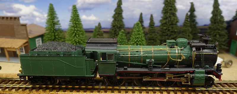

Uit de vergeethoek gehaald. Jammer genoeg ontbreken er een paar onderdelen.
Dat wordt improviseren!
Links een fabrieksmodel, rechts een gedeeltelijk "gesuperde"
Alberke
Stavaza aan de rechterkant, roeien met de riemen...enz

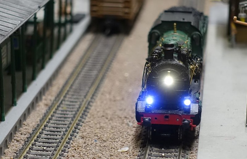

De lichten branden...
Alleen nog vastzetten

De rechterkant zowat compleet, nu aan de linkerkant begonnen
type64lp by Hugo Albert, on Flickr
Alberke
De laatste lood... euh buisjes gelegd.
Nu aan het overdenken om er een type 38 tender aan te hangen.
En die decals, waar zijn die nu weer.
59erke
Mooie verbetering t.o.v. het origineel, knap gedaan.
Citaat van: Alberke op 29 januari 2020, 18:58:23 PM
Zijn de onderste 2 lampjes nu blauw gekleurd of ligt dit aan de foto/flits ?
