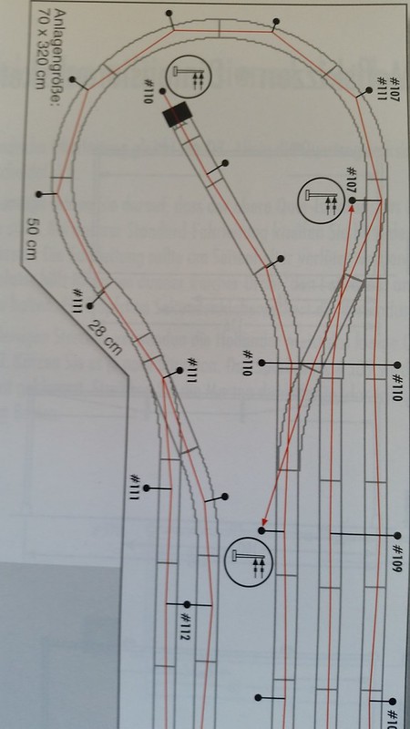

Ik heb een foto van de baan ingesloten, ik heb mij wel te houden aan een template.
Kan ik u ergens een afbeelding sturen van deze template ?
Dan kan u zelf zien hoe ik het misschien het beste oplos.

Bij Marklin heb je een vast patroon waarbij je in de bochten inderdaad de draad moet buigen. Is een beetje zoeken en proberen.
