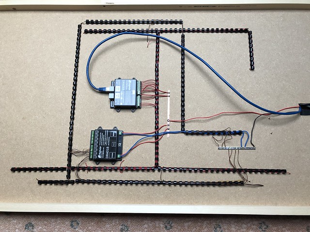

Wegens de warme temperaturen tijdens de voorbije maand is er niets meer gebeurd aan de baan.
Wel heb ik van de gelegenheid gebruik gemaakt om een testbaantje in elkaar te knutselen en mij te verdiepen in het besturingssysteem iTrain.
Na een hoop instellingen maken en terug aanpassen, handleiding opnieuw lezen en een beetje hulp uit het iTrain forum heb ik dit nu redelijk onder de knie. De trein doet nu wat ik van hem vraag!
Testbaan
Bedrading
Ondertussen is het minder warm en kan de bouw van Little Swiss eindelijk worden verdergezet.
Wordt ongetwijfeld vervolgd...
ESU ECoS 2.1, iTrain.
