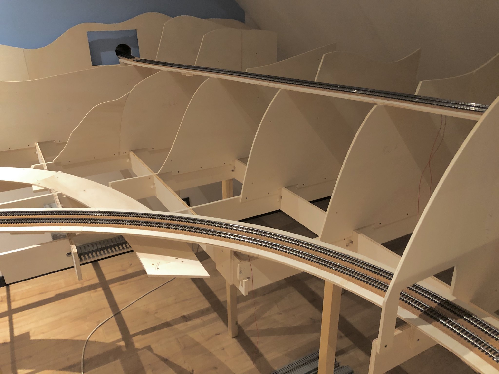

Bouwdag 7: We kunnen starten met spoor leggen!
IMG_1922 by evan Daes, on Flickr
De kurk en spoor naar de goederenkoer wordt later aangebracht in functie van de layout van het dorp en station.
IMG_1928 by evan Daes, on Flickr
IMG_1929 by evan Daes, on Flickr
Met de basis van de rivierbeddingen...
IMG_1932 by evan Daes, on Flickr
IMG_1930 by evan Daes, on Flickr
Op bovenstaande foto zien we het laatste stuk dat nog dient voorzien te worden van de basisvormen qua landschap.  Het spoor rechtsboven zal tussen de dwarsbalk en muur niet meer te zien zijn, maar het blijft wel bereikbaar.

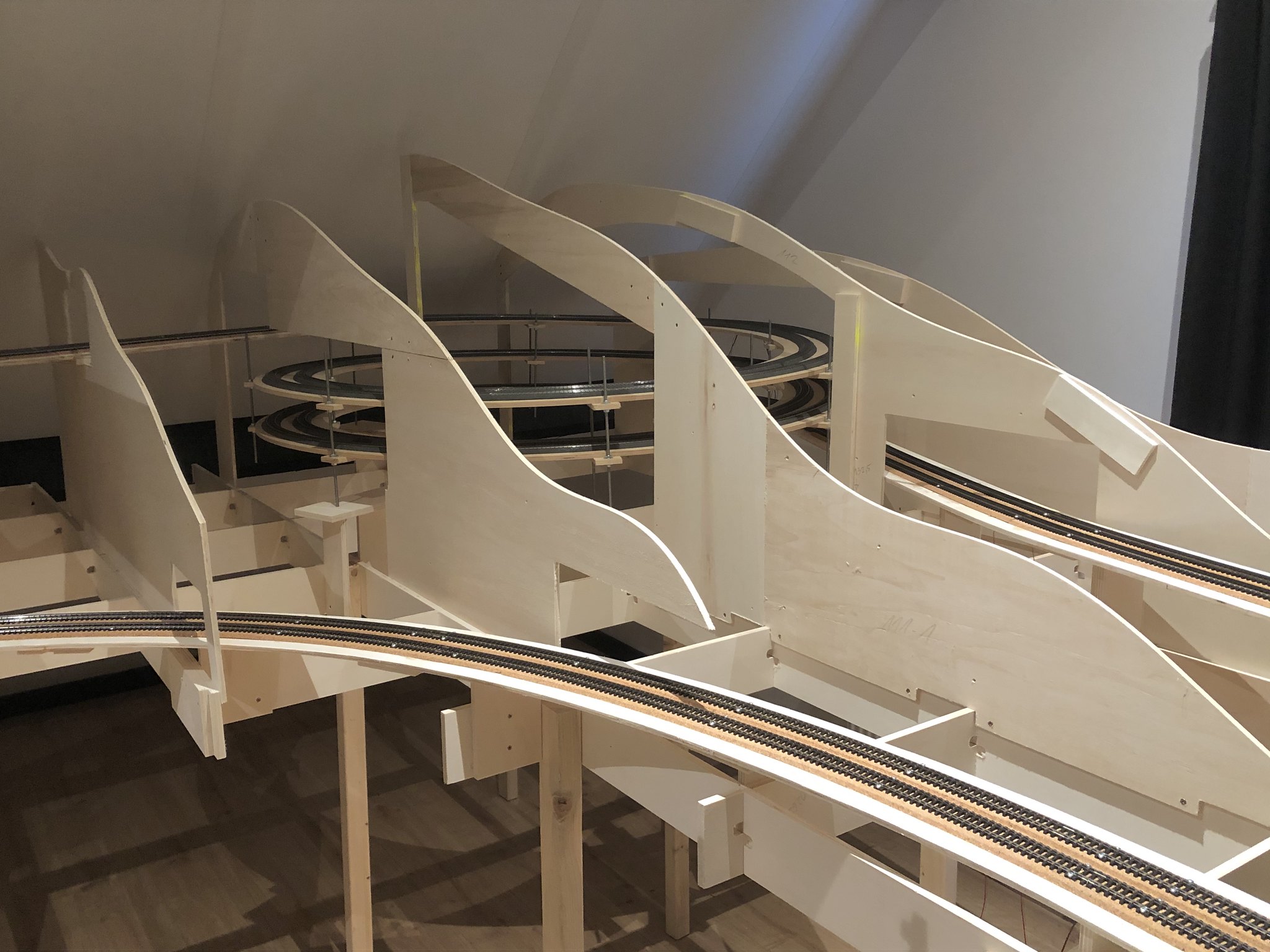

Nog een update voor het einde van de week:
Vandaag de hele dag en gisteren de namiddag is er verder gewerkt.
Dirky is de laatste loodjes aan het leggen qua ontwerp voor de constructie in functie van het schaduwstation dat we volgende twee weken zullen omzetten in materie.  Ik heb intussen geprofiteerd om 2/3 van de rails te leggen en al een paar eerste tests te rijden.
Fotootjes spreken wel voor zich:
De Helix is "weggewerkt" en ik kan er in rechtstaan voor interventie en onderhoud indien nodig.

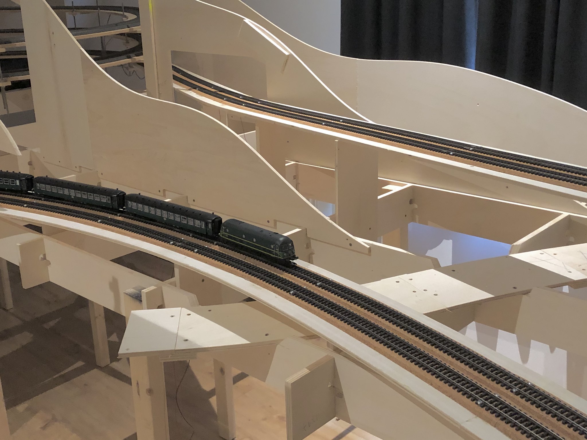

Een zicht in de 2e ruimte waar intussen de rails reeds liggen en rondjes gereden zijn.
