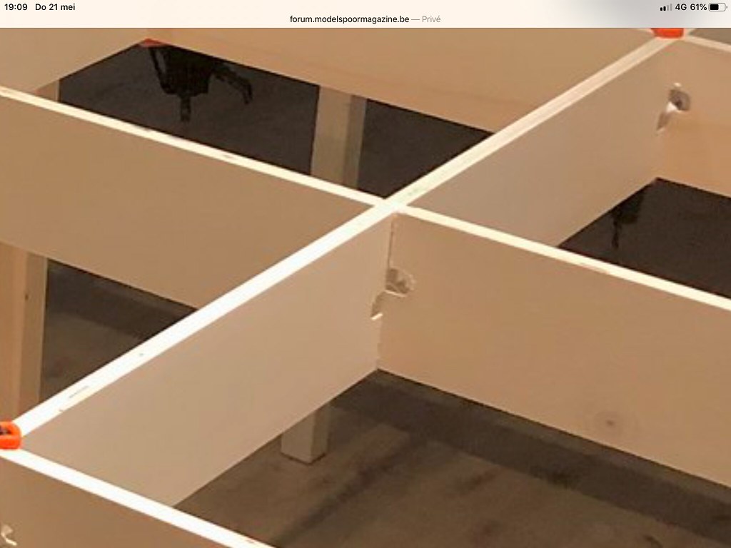

Mannen, deze kruis verbinding interesseert me wel. Kan je daar een woordje uitleg bij geven welk gereedschap je daar voor gebruikt en hoe je dat doet.
Kruisverbinding
by Geert Giebens, on Flickr
(deel foto genomen van MSM forum)
Dirky
Gefreesd op de CNC portaalfrees Geert...
Dit is een halfhoutverbinding, gefreesd met een frees met dezelfde diameter als van de panelen. Eerst werd een korte horizontale sleuf gefreesd, omdat dan exact de helft kan bekomen worden met een vlakke rand. Daarna werd de vertikale sleuf gefreesd. Dat korte stukje horizontaal is wel geniaal om exact de helft te hebben.
(Ik maak ook halfhoutverbindingen voor mijn baan, maar met handzaag en beitel... gaat ook is iets minder precies en duurt veeeeeel langer)
Dirky
Citaat van: Michiel op 21 mei 2020, 19:51:55 PM
Noppes Michiel! op de CNC portaalfrees in één keer met freeske van 6mm... Ik weet het, jij houd niet echt van computergestuurde gereedschappen  ;D maar het gaat inderdaad veeeeeeel sneller en juister! En als ge er 7 per plank moet doen en je ziet een 100-tal planken liggen, dan is de keuze snel gemaakt!  :)
Allez, ik had het dan half juist. Maar knap en heel proper, strak werk!  8)
En die uitsparing in de vier hoeken is bewust groter voor bekabeling door te voeren  ;)
Aan alles wordt gedacht hé. Wij maken onze constructie en voorzien nadien de gaten en jullie voorzien het mee bij het uitwerken van de constructie.
Knap werk. Ik blijf dit volgen want daar kan ik nog heel wat van opsteken  :).

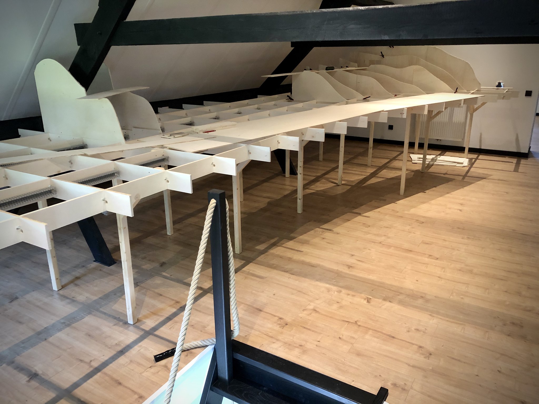

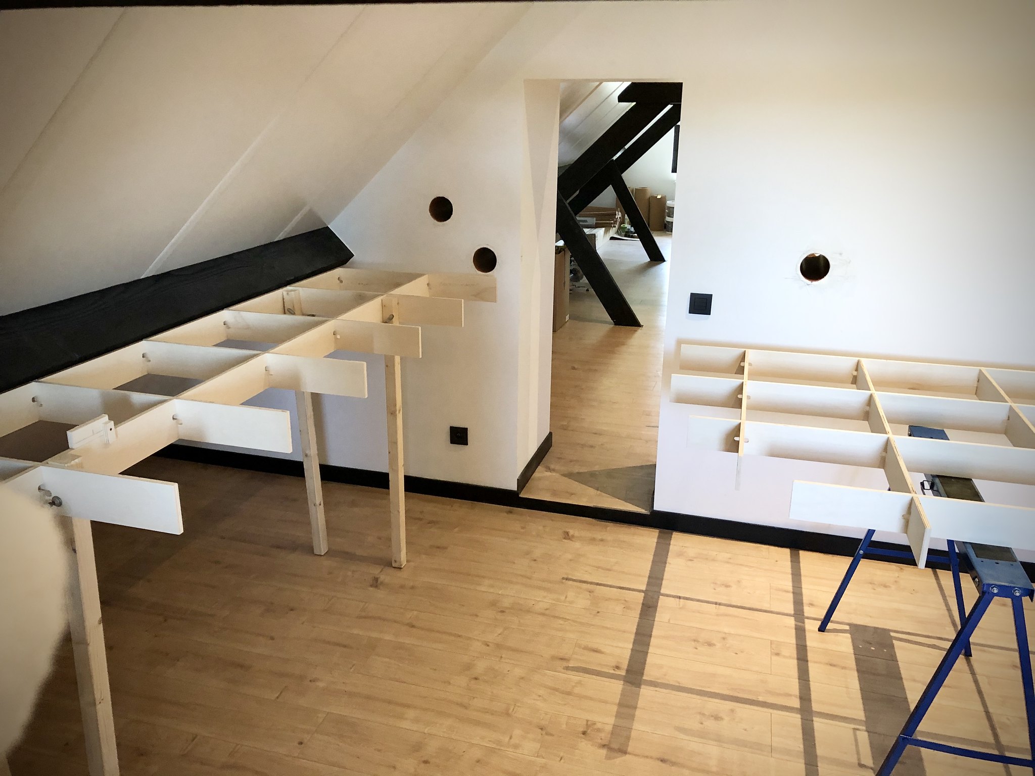

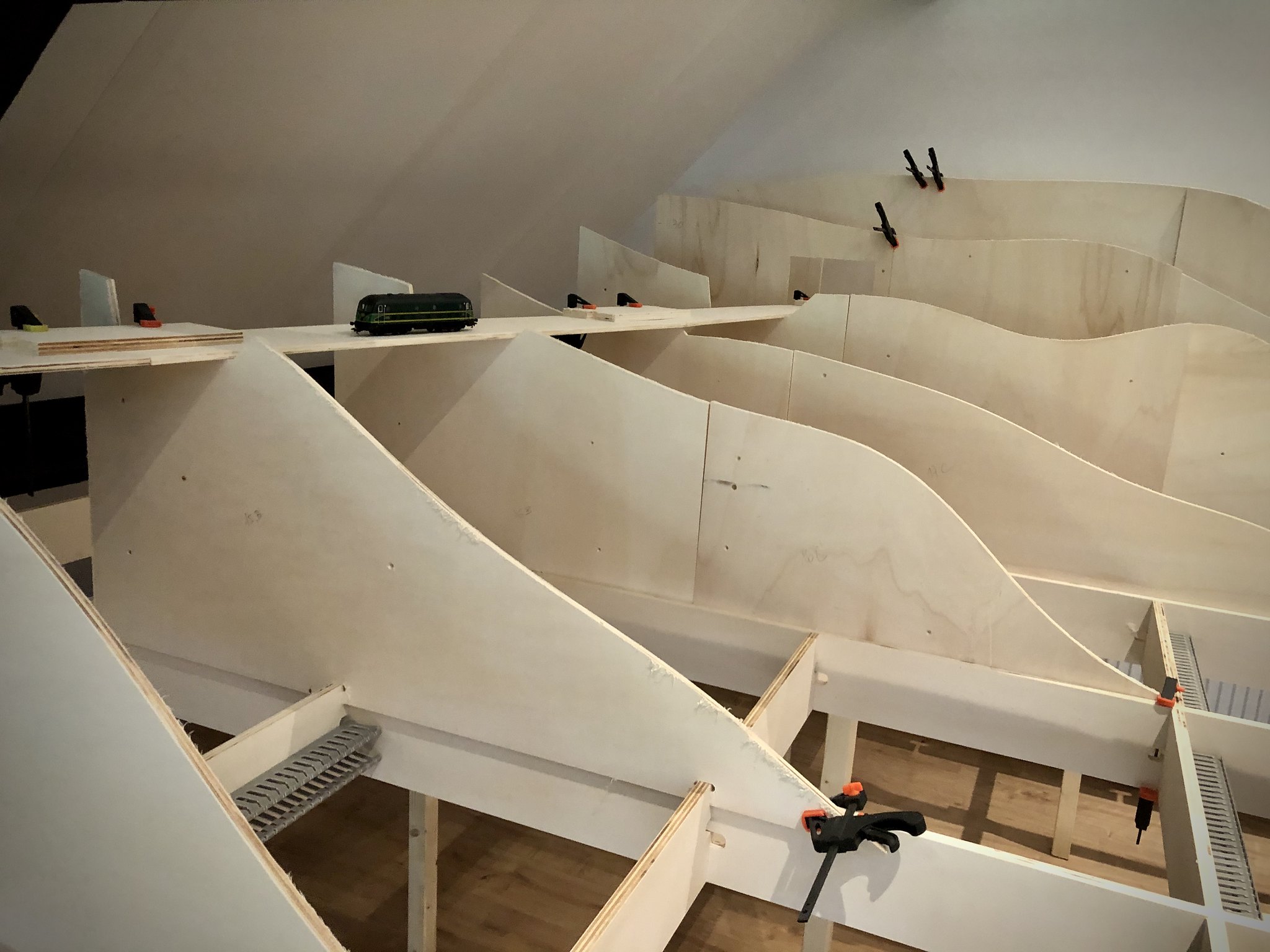

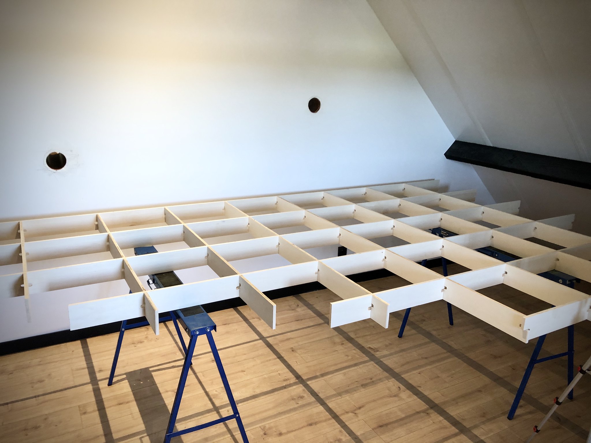

Dag 3 is achter de rug.  Dus we trakteren op fotootjes  :)
Wat hebben we nog gedaan sinds dag één:
- Het basisframe gemonteerd in de 2 e ruimte, maar dat staat nog niet op hoogte en nog niet vast.
- Kabelgoten geplaatst in de eerste ruimte en het basisframe afgeregeld en vastgezet
- Eerste vormen landschap geplaatst
- Helix aangevoerd die hier thuis was voorbereid, maar deze ligt nog los.
- 4 kernboringen gedaan door de muur voor de doorvoer van de spoortracés.  Deze dienen nog een eindafwerking te krijgen...
Op naar dag 4 ;)

Foto met helix, deze staat er nog maar voorlopig op daar het frame nog dient afgeregeld te worden en de helix komt nog hoger en meer naar achter.
