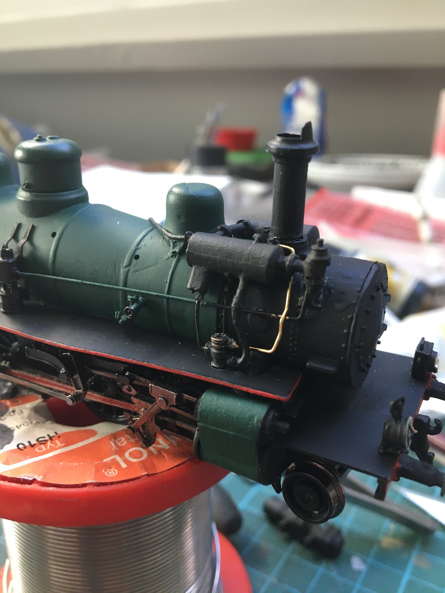

Het detailleren is begonnen...
De 'oude compressor' (Afkomstig van de Bachmann donor loc) en wat plasticard
HLV 40 details by Sven De Fruyt, on Flickr
Een vraag over het leiding werk, steek ik dit in het zwart?
Groeten
Sven
Citaat van: DFS op 28 juni 2020, 13:40:36 PM
Daar doe je uiteraard mee wat je zelf wil, ik spoot de 'accessoires' mee in de achterliggende kleur,dwz; ter hoogte vd ketel groen en ter hoogte van de rookkast zwart, maar ja, wie ben ik?
Er zullen destijds wel verschillende versies rondgereden hebben mijgedacht!
bvb na een herstelling oid
Decapod
Zoals Rudy schreef: groen op groene achtergrond, zwart op zwarte achtergrond. Zo lijkt het toch te zijn op die paar kleurenfoto's die ik heb (jammer genoeg geen van een type 40). Probleem is dat het vaak moeilijker te zien is op die foto's omdat de locs op het moment dat de kleurencamera zijn intrede deed ook niet meer echt netjes onderhouden werden. Alles ziet er zowat vuilzwart of vuilgrijs uit.
Als je afgaat op de afwerking van de museumlocs en de machines van TSP, dan is het zoals Rudy zegt. Wat opvalt is dat ook heel wat onderdelen op of onder de voetplaten in het zwart werden geverfd (tank van Knorr-voorverwarmer, luchtpomp, ... ). Het buizenwerk naar de reservoirs van de ACFI was dan weer groen, in tegenstelling tot de reservoirs zelf (die lagen vaak een stukje op de rookkast). Was er een Metcalfe-voorverwarmer, dan was de toevoerbuis daarvan ook vaak zwart. Tweefasepompen voor de rem werden bovenaan ook wel eens groen en onderaan zwart geverfd.
Ik heb me laten vertellen door een oude cheminot dat - alhoewel dat vaak anders te zien is op modellen - het buizenwerk van Belgische locs vaak in koper i.p.v. messing was en dat die geverfd werden, om de simpele reden dat het geen doen was die allemaal met Sidol te polieren (het onderhoud deden de ploegen buiten hun vaste uren, dus dat ze d'r niet vrolijk op zaten te frotten was wel begrijpelijk). Zeker in tp III was dat zo. Er werd toen gewoonweg al minder geld/tijd gespendeerd aan zulke esthetische fiorituurtjes. Groter buizenwerk, bv. de communicerende verbinding tussen de beide watertanks van bv. het type 15/16, type 91, enz. werd wel in messing uitgevoerd en vaak wel opgepoetst. Maar ook dat zal je in tp III minder zien. Wat me wel opvalt op heel wat foto's is dat elektrisch werk wel in fijne gepolierde buisjes liep (zie je bv. op foto's van type 10 en zo). In tp II werden ook duidelijk de handrails vaak opgeboend en niet geverfd.
De messing ketelbanden werden wel gepolierd en dus blank gelaten.
Richtlijnen waren er blijkbaar niet echt: verschilden van stelplaats tot stelplaats en van ploeg tot ploeg blijkbaar. Enfin, doe maar wat ... eigenlijk, zolang je ze niet kanariegeel verf zal 't wel ok zijn  ;D (allez, 't is te zeggen: er was ooit eventjes een kanariegele type 36  ::)).
Moraal van het verhaal: hoe ouder de periode, hoe beter onderhouden en hoe mooier geverfd/opgeboend; hoe later, hoe grauwer en hoe minder schakeringen. Vandaar: hoe verder terug in de tijd, hoe interessanter wat mij betreft (met die wheezende en bemodderde elektrische stofzuigers van nu heb ik niet zo veel  ;D ;D ;D).
NMBS IIb, IIIa, IIIb
Bedankt voor de info, inderdaad, over de ketelbanden was ik ook aan het twijfelen om ze in het messing te steken...
rgp

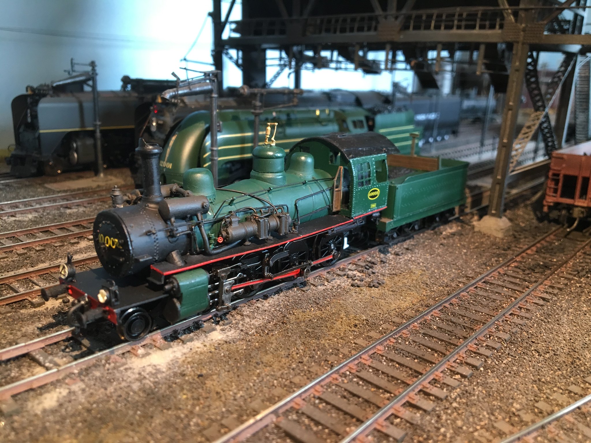

HLV 40 almost done by Sven De Fruyt, on Flickr
Ondertussen nog geweahtered en liggen de kolen te drogen...
En dan nog personeel erop en hij is klaar zeker? :)
Knappe loc!
