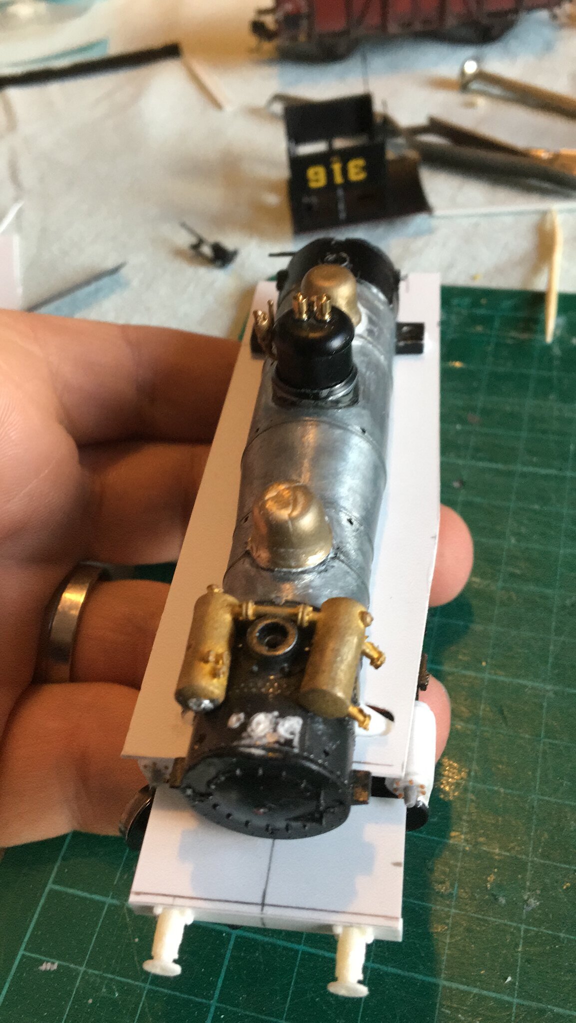

Het geheel is eigenlijk een groot experiment, de loc staat iets te laag op zijn poten wat mij wat hoofdbrekens bezorgd heeft op vlak van de voor plaat.
Gisteren de voorplaat afgewerkt + de loopplaten aan de zijkant verwerkt. Ik heb de Amerikaanse cabine er even terug op gezet. de bedoeling zou zijn met plasticard een Belgische afgeronde cabine te maken.

De laatste overzicht foto met M1 erachter is wat 'flou'...
HLV 40, dry fit, note the cab is temporary by Sven De Fruyt, on Flickr

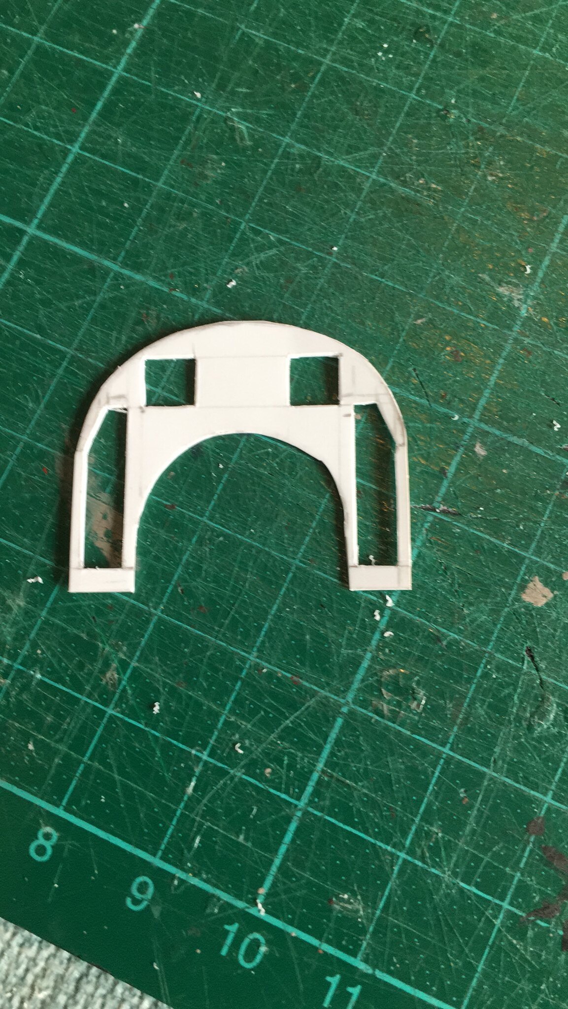

Dit weekend wat verder geprutst aan de cabine,
Ik was even aan het twijfelen om de 'rechte' cabine erop te zetten, maar dan beseft dat deze toch te laag is.
Dan maar de 'ronde' cabine gemaakt, is nogal een prutswerk om dit goed te krijgen...

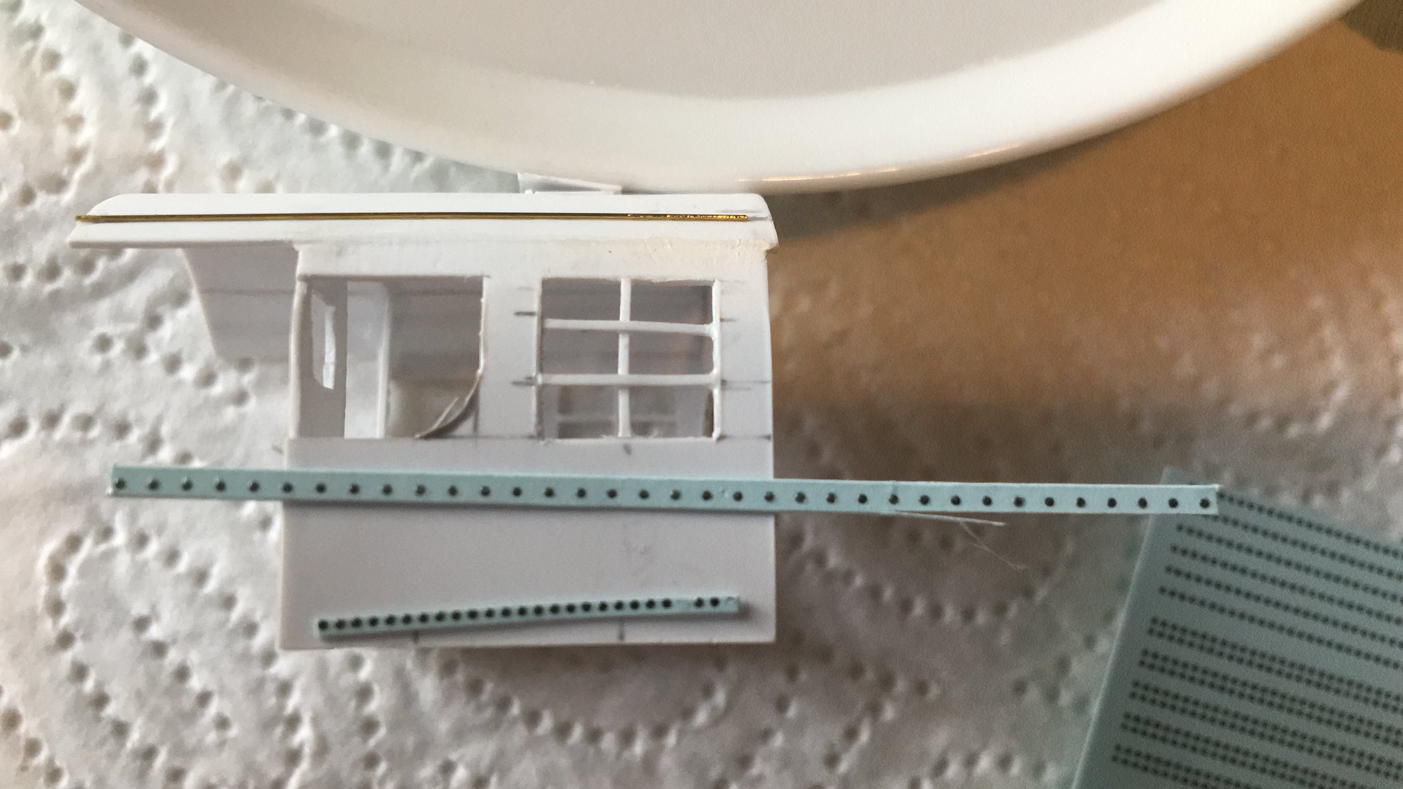

Afgelopen week tussendoor verder gedaan aan de cabine, o.a.
- Dakgoten,
- Dakluik,
- Rivetten
Die laatste doe ik met de decals van MicroMark
