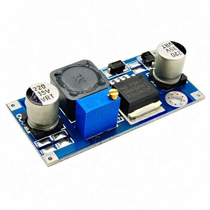

overweeg eens een DC-DC  Buck converter/spanningsdropper.
Een regelbare  DC  spanningsverlager die tot 3A kan trekken en die je perfect op 4V kan afregelen.
kost zowat 2€  als je ze via den  "iebeej" bestelt.    Eventueel kan ik je wel even depanneren, ik heb er nog enkele.
bron :   http://ecx.images-amazon.com/images/I/41nf1Dhkg7L._SX425_.jpg

In Dirk zijn andere draadje kan je lezen dat het al werkt, met 1 diode ...
Zo'n DC-DC-printje is sowieso interessant - ook voor andere doelen  :)

Citaat van: Gerolf op 25 september 2015, 09:34:41 AM
inderdaad, en helemaal leuk wordt het als je ook nog eens  een "pump" hebt, die de spanning kan opkrikken...
EEn DC-DC buck heb ik onlangs nog gebruikt in een klokradio waarvan de op de print aanwezige 5V voeding om zeep was waardoor de iphone / ipod niet meer wou opladen in de docking.    Er was wel nog 12V aanwezig voor de rest van het toestel.  Dus ipv te knoeien op de print gewoon een Buck er tussen op 5V en klaar.
De kruik is niet meer.
