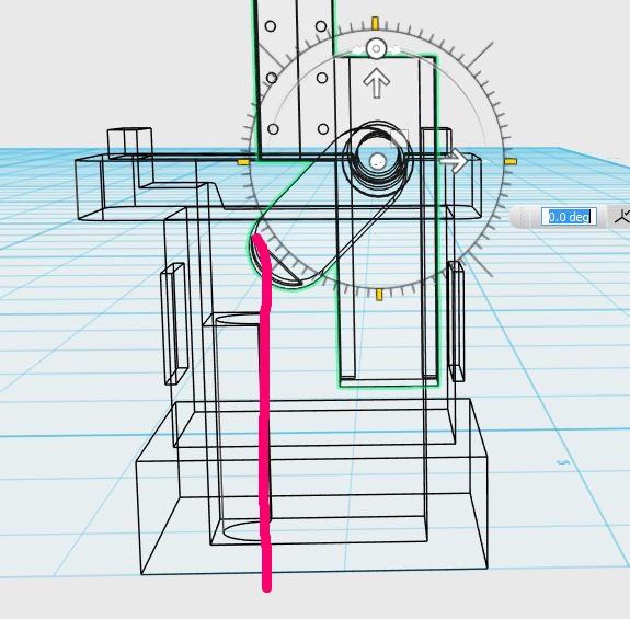

Door die problemen met de servo's is eigenlijk het visdraadje dat voor de bediening van de overweg zorgt een beetje gekreukt waardoor die overweg stottert bij het openen en sluiten. Ik heb nu 0.3 mm staaldraad meegebracht om een oplossing te maken voor de bediening.
Zo ziet het er in 3D tekening uit.
De rode lijn geeft aan hoe de visdraad van 0.3 mm naar beneden wordt geleid, onderaan in de voet van de overweg is een uitsparing voorzien waar een buisje is ingelijmd om de draad te geleiden.
Bij het openen van de slagboom wordt er aan de draad getrokken en doordat het buisje 0.6 mm binnendiameter heeft kan de visdraad een beetje bewegen en is soepel genoeg om de bocht te maken.
Nu heb ik denk ik een probleem doordat de staaldraad zo stijf is dat het met deze opzet niet gaat werken.
Ik dacht van een hoekje te plooien in de draad en dan in het mechanisme een gaatje te boren en een gleufje te maken waardoor de draad door kan.
Maar dat stukje is maar 1.5 mm dik tussen de punten 1 en 2
Hier moet ik een gemakkelijke oplossing voor zoeken om de bestaande overwegen te kunnen aanpassen zonder het 3D design aan te passen en terug te laten printen.
Iemand een idee ?

Misschien stom, maar waarom geen nieuwe, ongekreukte visdraad aanbrengen ?
is die staaldraad 0,3mm te stijf, misschien is dan een draad in nieuwzilver van 0,3 een oplossing.
Ik heb de indruk dat die toch vrij soepel is, natuurlijk niet te vergelijken met een garendraad of visdraad, maar toch
Fosforbrons bestaat ook in draden van 0.3 bij Fohrmann. Verend, niet zo stijf als staal, best stevig, ...  ;)

al nekeer geprobeerd met die platte nieuwzilver stripjes die ik je eens meegestuurd heb Dirk? misschien zijn die voldoende soepel?

 Nieuwe vis draad is vragen om dezelfde problemen, ik wil net vermijden dat het terug gebeurt, je weet nooit wanneer een servo eens raar gaat doen.
Nieuwzilver draadje heb ik al geprobeerd maar dat is te zwak, als de servo iets te ver gaat plooit dat direct en heb je dezelfde problemen als met de vis draad.
Die nieuwzilver strips van dirky zijn dan weer te breed en net iets te dik.
Ik ga gewoon van het hendeltje 0.5 mm afvijlen, dan een gaatje boren, staafje een plooitje geven door het gaatje, en dan op de servo een beveiliging maken met veertje ziet die eventuel te ver uitslaan van de servo kan opgevangen worden.
Maar dat zal iets voor de avond of morgen worden, ik heb gelukkig nog 2 overwegen om het principe te testen.

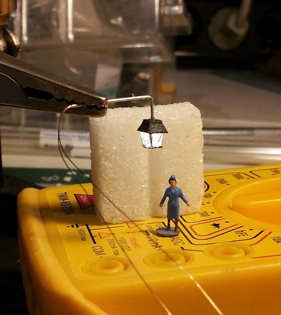

Nog eens wat geëxperimenteerd. Het diorama is uitermate geschikt om van alles op uit te proberen.
Omdat ik had gemerkt in Genk dat het straatje tussen de kerk en de huisjes wel wat extra licht kon gebruiken heb ik eens geprobeerd om een lantaarntje te maken. Er zou nog een sierstukje tussen de muur en de lantaarn moeten komen maar dat is  nog niet getekend.
Dit is een eerste versie. Redelijk gelukt maar nog niet volledig overtuigd. Nog iets te groot volgens mij, ik weet de afmetingen van zo een lantaarn niet en heb gegokt op een foto.
Mag misschien nog iets smaller (4 mm breed dus 64 cm en 6 mm hoog dus 96 cm)
Om een idee te geven maar een preiserke bijgezet en natuurlijk het "N" referentie materiaal.

Tja, vergeleken met het Preiserke... misschien een kwart kleiner ? Maar eigenlijk heb je in realiteit ook lantaarns van verschillende groottes.
Ik weet dat het in N niet zo makkelijk te realiseren is,maar de lantaarn iets dikker dan het hoofd van mevrouw(die op de foto! ;D) zou natuurlijker overkomen mijn gedacht,
toch alle respect voor het mini-gepeuter
