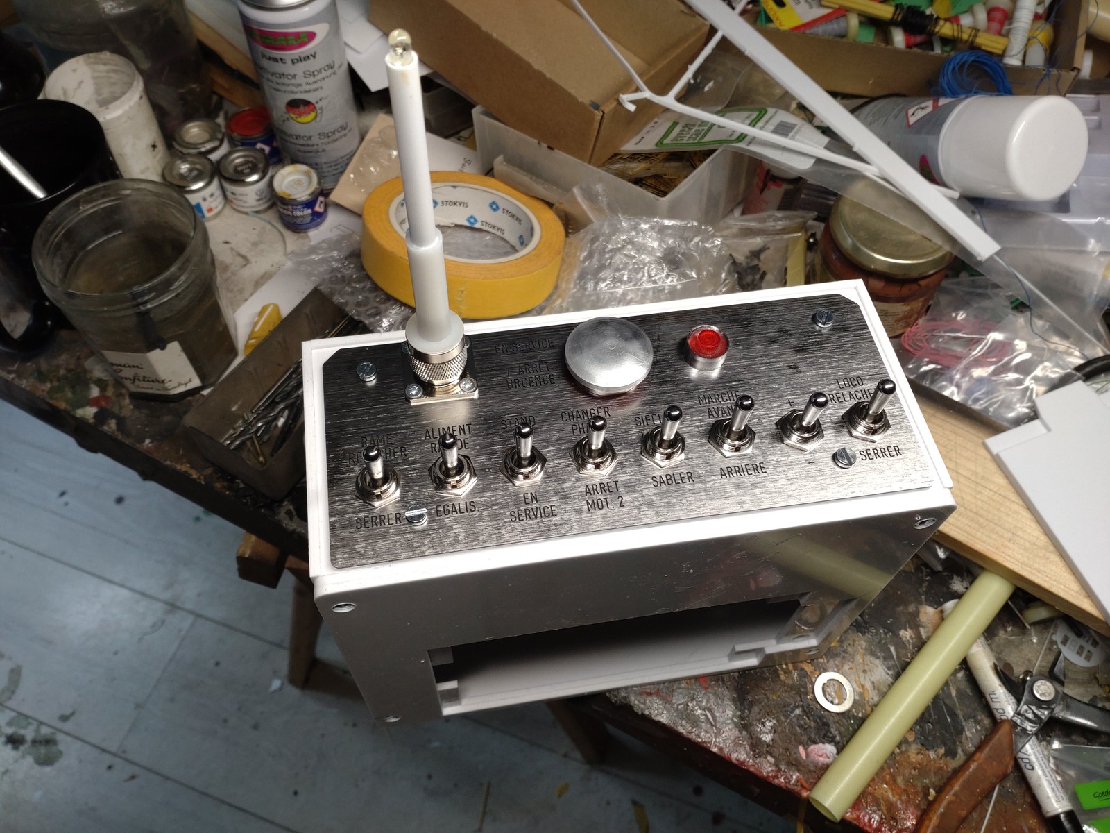

Ik had al eens wat cockerill-kleding "veiliggesteld" in seraing en een tijdje terug kreeg ik van iemand die zo'n ding heeft een paar goede foto's en maten van een bedieningskastje dat destijds bij cockerill gebruikt werd voor de locs met radiobesturing. Dat moest ik natuurlijk ook hebben.
Nou vliegen die dingen je niet echt om de oren op elke straathoek, dus na wat poken her en der bleek dat t toch zelfbouw zou worden. Geen probleem, tis niet zo ingewikkeld. Een collega die meer geluk heeft met internetbestellingen dan ik hielp me alle passende schakelaars te vinden bij ali, die kwamen donderdag binnen, dus gauw freestekening maken met wat inspiratievocht uit de regio,
DSC_1179 by Floris Dilz, on Flickr
vrijdag hele zooi frezen en daarna bouwen maar.
DSC_1181 by Floris Dilz, on Flickr
DSC_1182 by Floris Dilz, on Flickr
Ik had al eens zitten kijken of ik zo'n kastje ook werkend zou kunnen maken, dus met draadloze dcc-aansturing erin. Het goedkoopste en simpelste draadloze dcc-systeem met drukknopjes voor de snelheid dat ik zo kon vinden was de piko digi 1. In feite een tv-afstandsbediening met een ontvangertje, je kan er een handvol locs op laten rijden, tis heel basic, maar daarmee eigenlijk precies goed, ik heb nooit meer dan een paar locs op de baan en meestal rijdt er daarvan toch maar 1. Het zou moeten lukken om gewoon de printbaantjes van de knopjes kaal te maken, paar draden eraan bakken en naar de schakelaars bovenop het kastje.

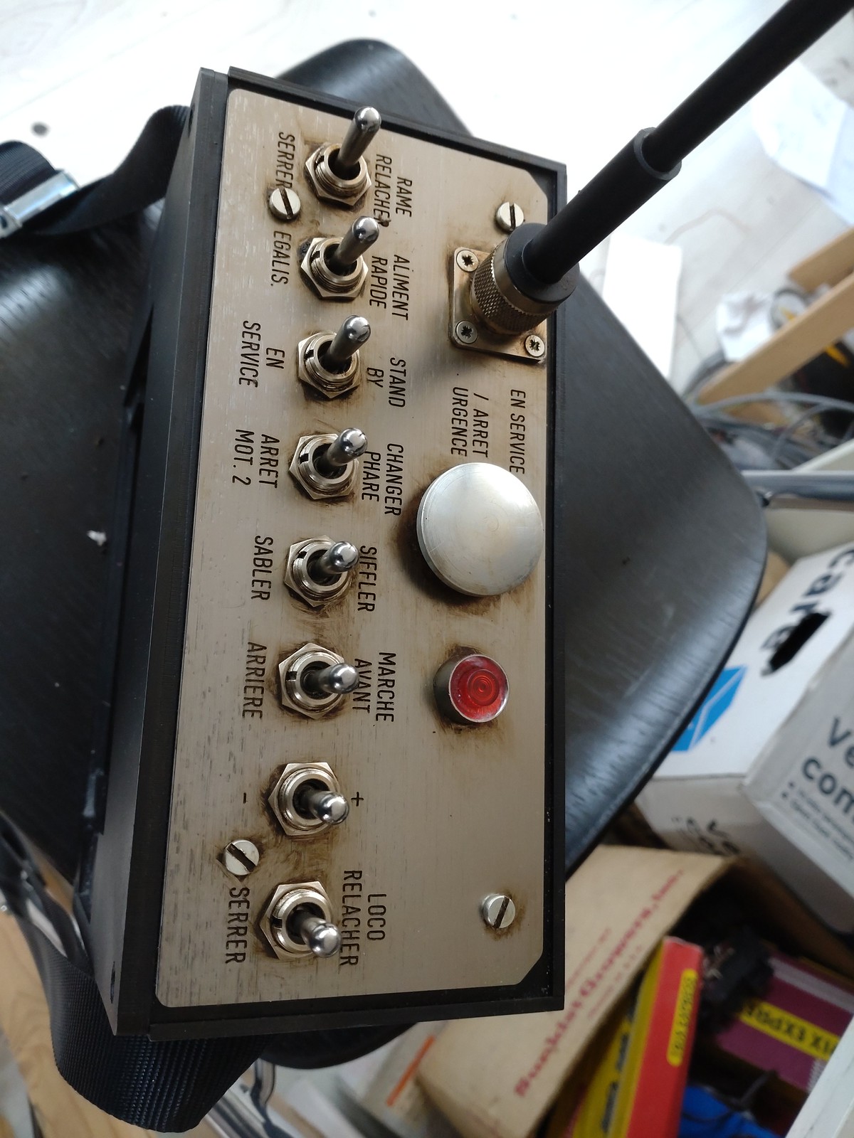

Hier een overzichtje hoe de boel werkt, qua welke schakelaar wat doet.
afstandsbediening functies by Floris Dilz, on Flickr

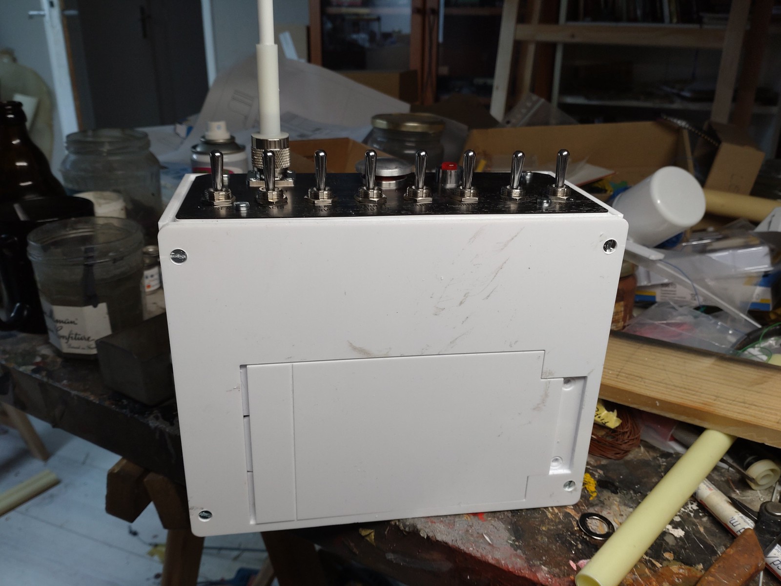

IR-zendled op t puntje van de antenne, IR-ontvanger midden boven de baan en de ontvangst zou toch wel acceptabel moeten zijn. A, B, C en D zijn 4 "kanalen" waar de piko-afstandsbedieing mee werkt, zie t als een soort voorkeuzezenders. Voor elk kanaal kun je een decoderadres invoeren en als je de zender dan op dat kanaal zet bedien je t voor dat kanaal ingestelde decoderadres. Werkt wel lekker qua snel wisselen tussen een paar locs.
In t echt zit er natuurlijk een flinke batterij in zo'n zender, de klep voor die batterij heb ik afneembaar gemaakt en daar zit de piko-afstandsbediening achter, zodat je nog steeds alle knopjes kunt gebruiken, wat wel nodig is voor t instellen van die kanalen etc.
