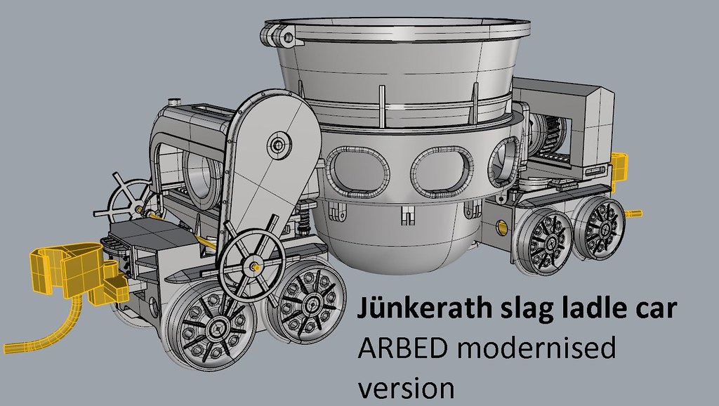

Nou, de eerste is geprint en gebouwd!

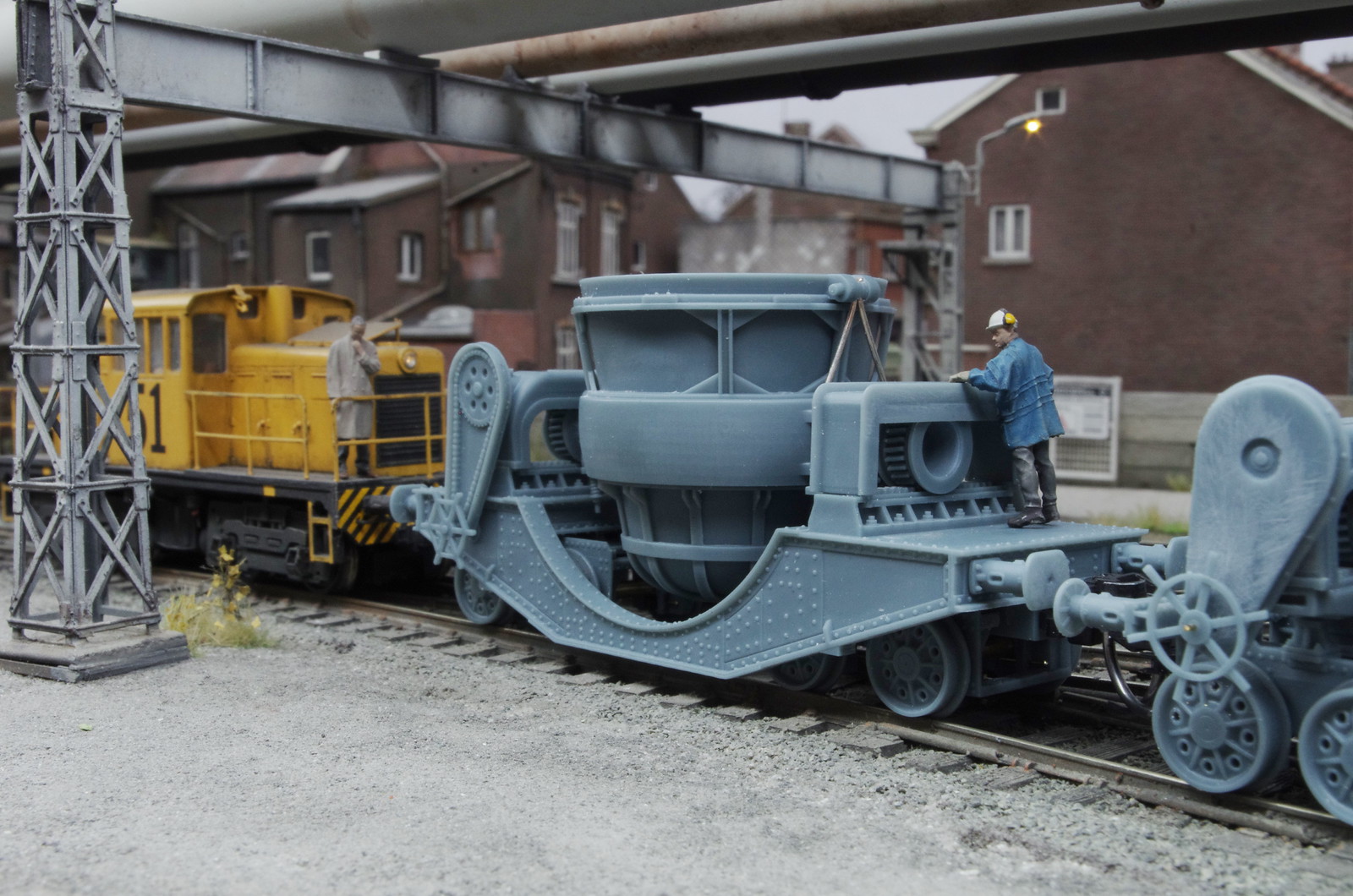

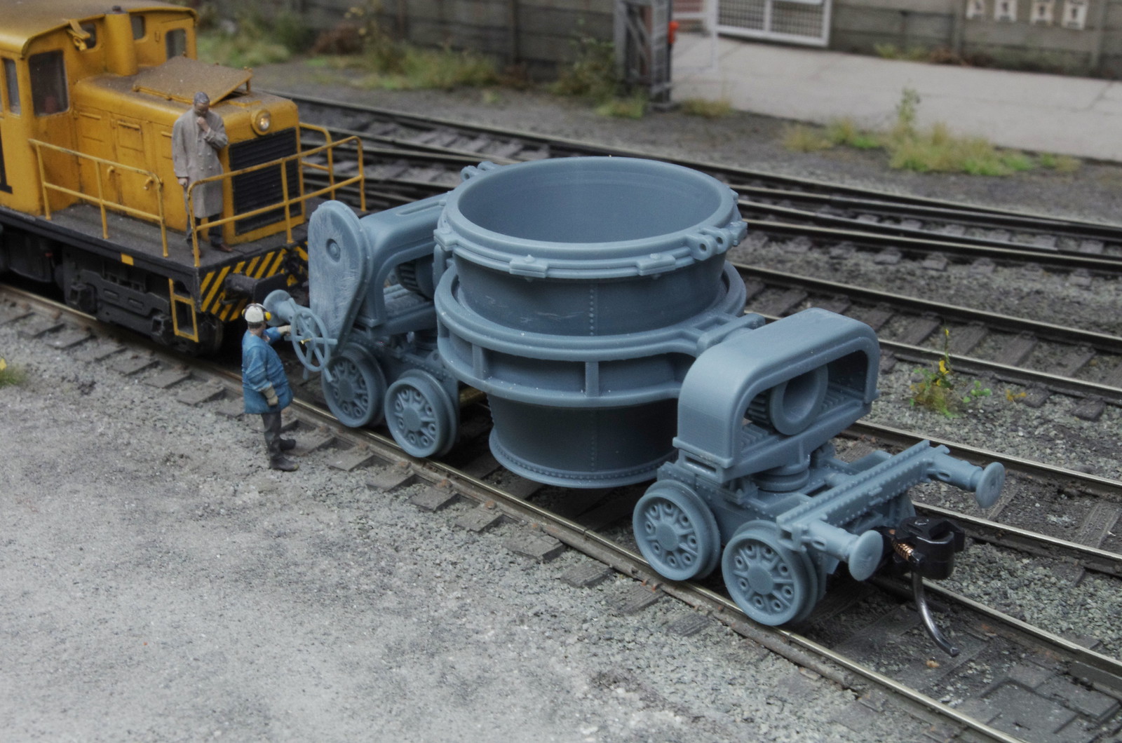

Meteen natuurlijk een paar dingen aangepast, dus wie al aan t printen geslagen was: ik zou de wielen en eventueel de draaistellen nog eens overdoen want hij stond nogal krap in t spoor met de geprinte wieltjes. Niet zo'n punt voor een statisch model, maar ik wil natuurlijk gewoon eigenwijs met geprinte wielen rijden en volgens mij gaat dat in principe best als je geen al te woeste dingen wilt, maar dan moet t wielprofiel nog wel een beetje verbeterd. Als alles dan uiteindelijk werkt zet ik de wagen uiteraard gewoon ergens in de bosjes als statisch ding.  8)

Tis een verrekte klein ding in t echt, trouwens :P

Die man op het gangpad van de lok kijkt maar bedenkelijk.
Maar ik vind het een knap ding.

hahaha ja dat was wel vanwege redenen dat ik dat mannetje daar neerzette, ik kijk nog steeds nogal bedenkelijk naar die geprinte wielen. Maar uh ja, als t werkt klaag ik verder niet ofzo. 8)

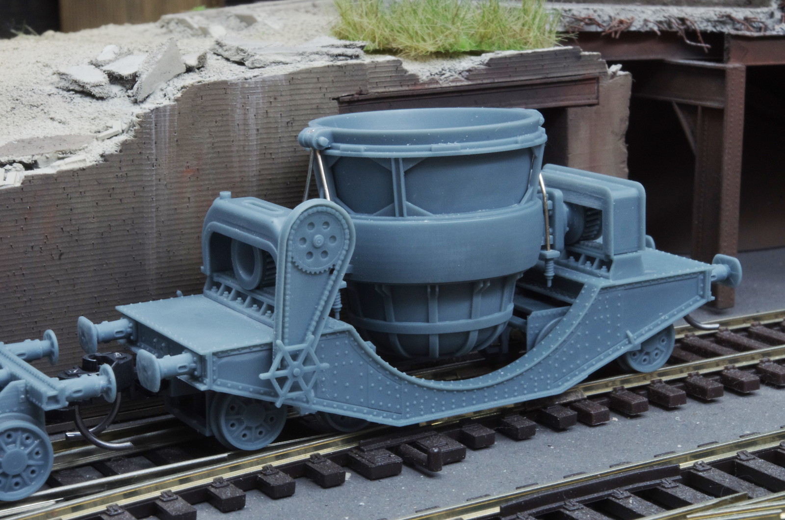

De junkerath heeft nieuwe wielen en dat lijkt beter te werken nu, dus de oude wielen heb ik maar onder de wurth gezet, die heeft de koppelingen niet aan de draaistellen dus das allemaal wat minder kritisch.
IMGP6982 by Floris Dilz, on Flickr
een beetje krabbelen en ja hoor, de pan kan bewegen. Nog even zin maken om t ontwerp nog wat te finetunen dat t ook zonder krabbelen kan.
