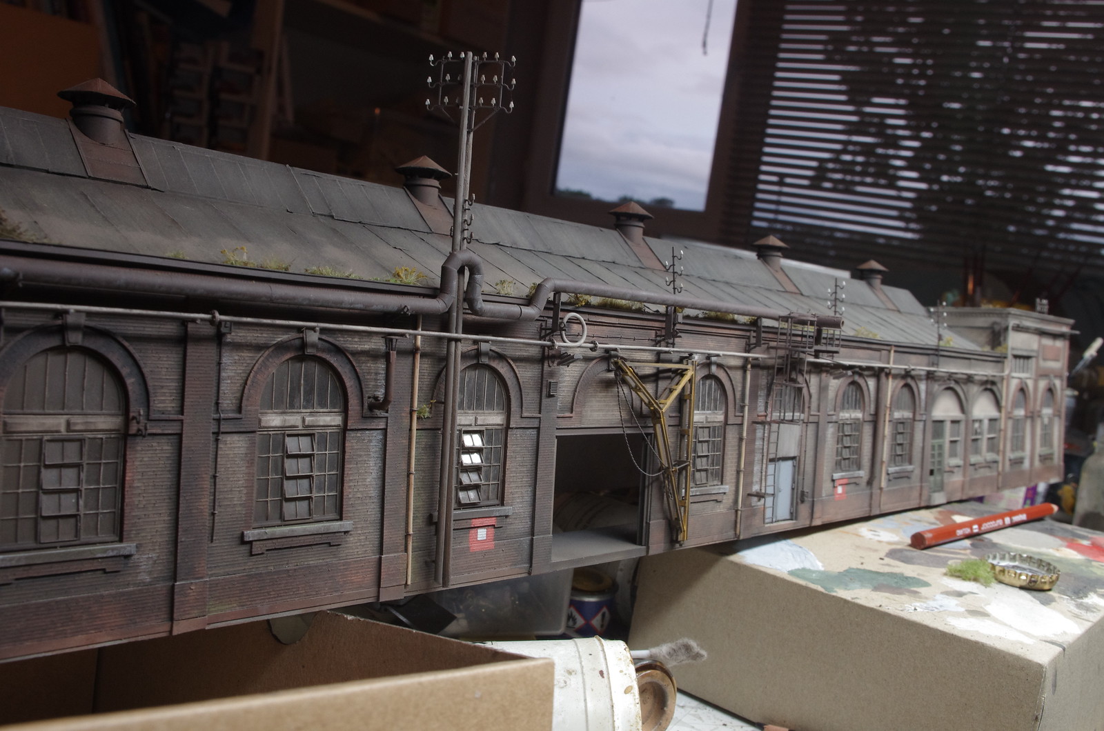

Ondertussen eerste laag vuiligheid.
IMGP0052 by Floris Dilz, on Flickr
IMGP0047 by Floris Dilz, on Flickr
IMGP0058 by Floris Dilz, on Flickr
nu door met eindeloos steentjes stippen en meer van dat soort ellende....
IMGP0063 by Floris Dilz, on Flickr

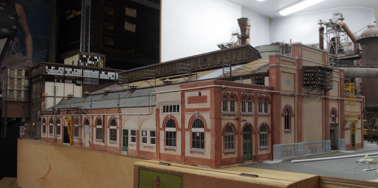

even voor t idee hoe smerig t gebouw in t echt was, deze foto is uit 2013 meen ik...
IMG-20240527-WA0017 by Floris Dilz, on Flickr
dus das al 25 jaar afspoelen na "mijn" jaar 1988.  :P
Zoals ik eea ga schilderen wordt dus waarschijnlijk wat schoner dan t in 1988 echt was (heb niet echt een foto uit die tijd) maar alsnog ruimschoots smerig.
Hier toevallig een foto van het gebouw, iets properder. (Maar waarschijnlijk kende je deze al). En doe zo voort. je bent goed bezig.  8)
bron: https://www.industriecultuur.be/stroomcentrales/elektriciteitscentrale-van-cockerill

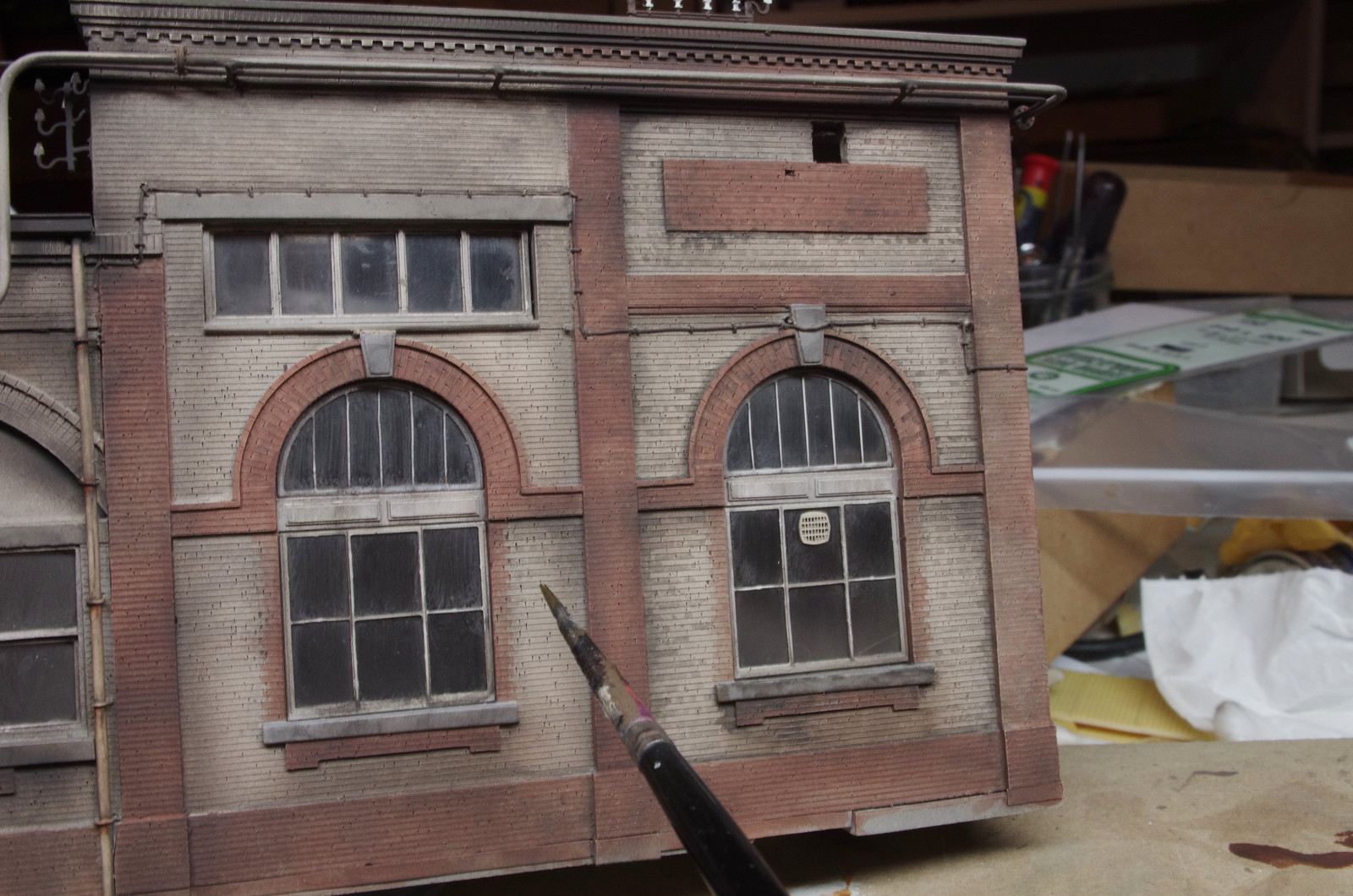

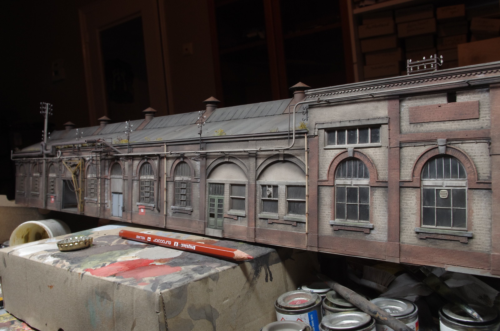

maar es een stukkie zo ongeveer helemaal afgewerkt...
IMGP0079 by Floris Dilz, on Flickr
IMGP0086 by Floris Dilz, on Flickr
IMGP0084 by Floris Dilz, on Flickr
technieken: voornamelijk gewoon klooien met een mengsel van zwart, humbrol 29 en een beetje 70, verdund met wasbenzine. Verder potloden: beetje olijfgroenig voor algen, wit voor kalk en nog wat lichtbruin voor afgevroren stenen en roest.
