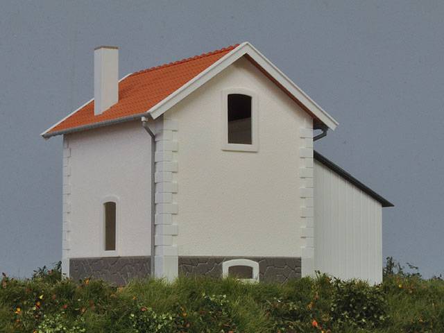

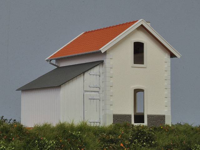

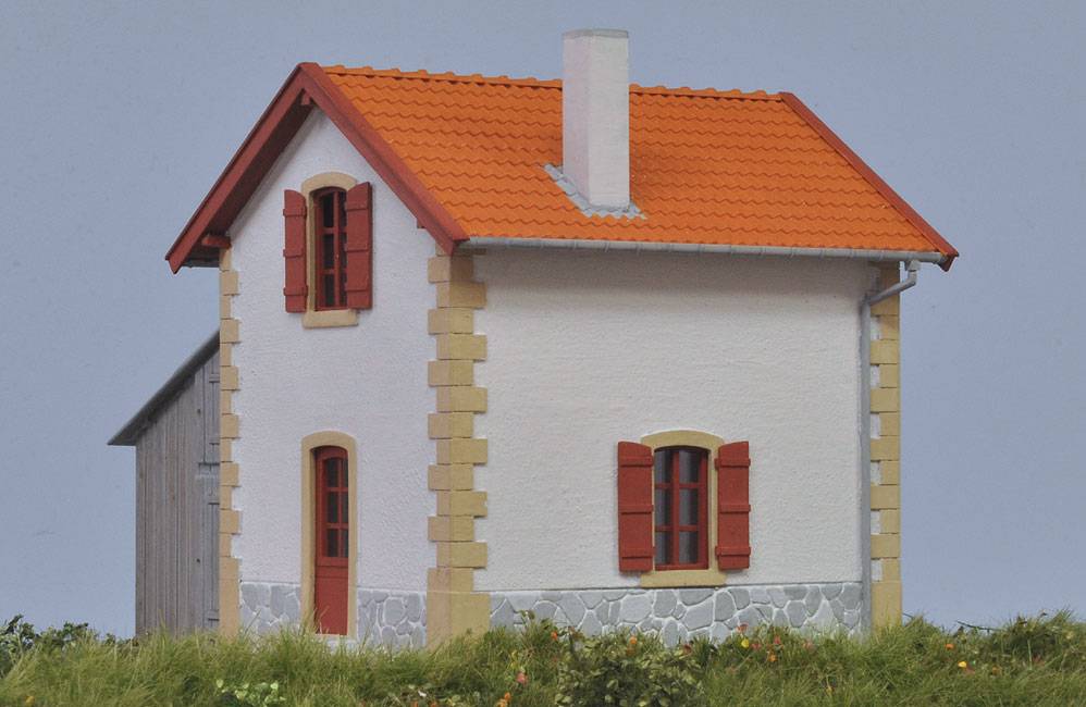

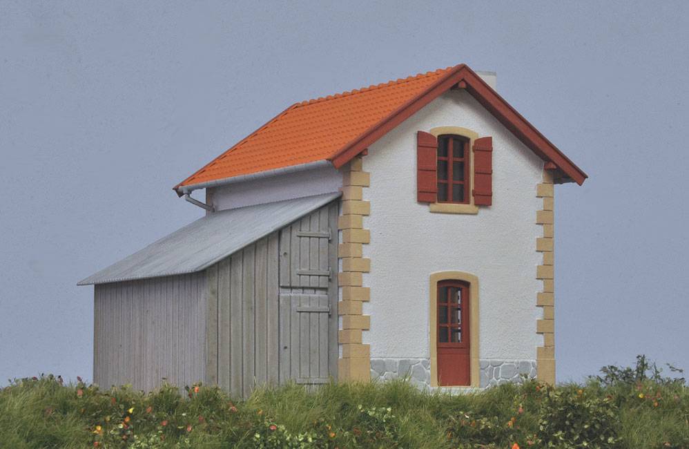

Ik ben begonnen met het baanwachtershuisje, geheel gebouwd uit polystyreen (en een stukje Vivak voor de beglazing):
Dit huisje is inmiddels klaar, met uitzondering van de weathering van gepleisterde wanden en dak:

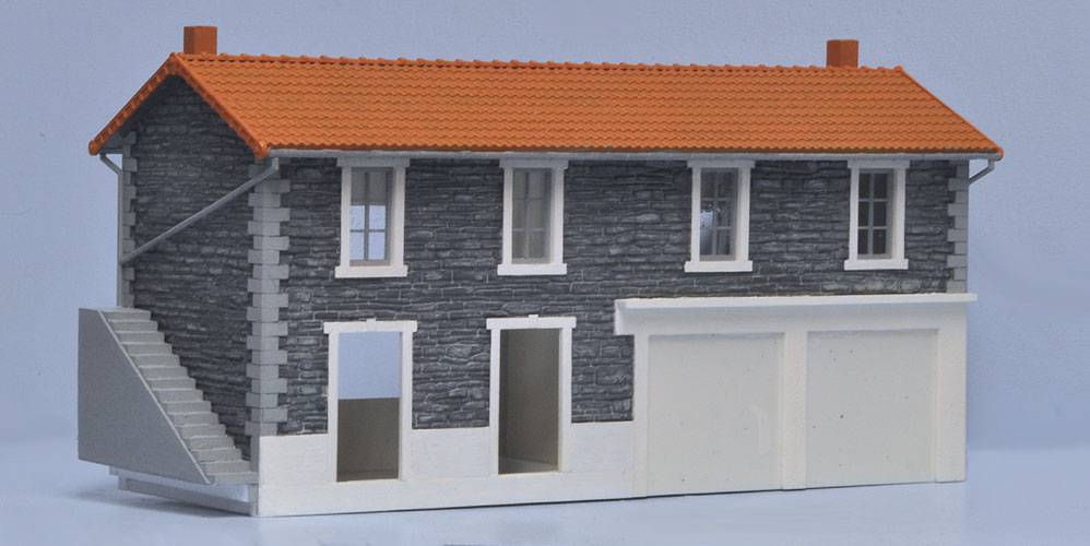

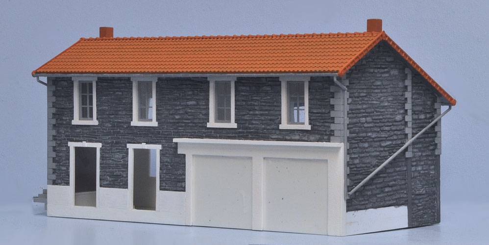

Het natuurstenen huis is in aanbouw, hier een prille foto:

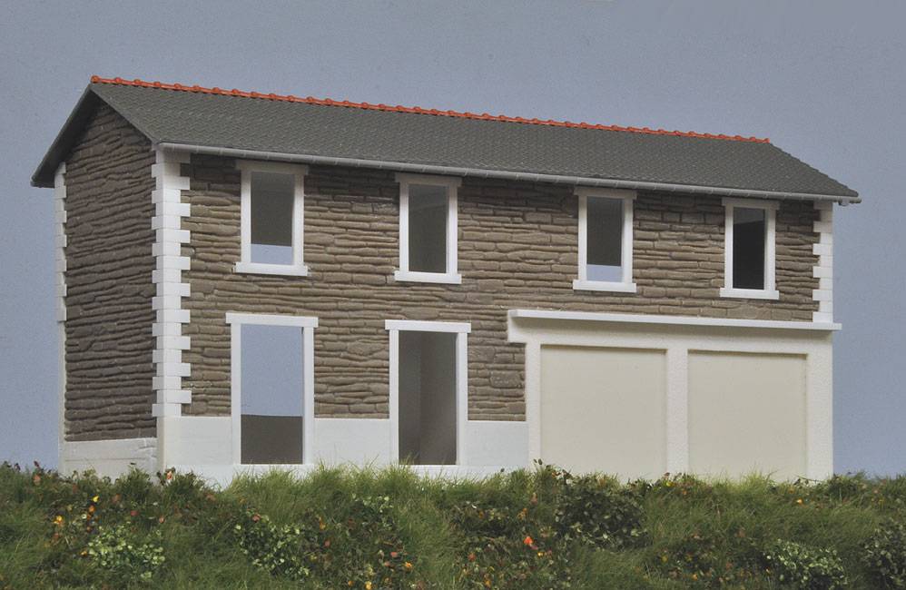

Met wat meer detail en een laagje verf:
Het gebouw wordt links en rechts in een helling ingebouwd, daarom is de detaillering niet helemaal tot onderen doorgevoerd. De weg voor het huis ligt in een helling, daarom zitten de deuren links hoger dan de garagedeuren rechts.

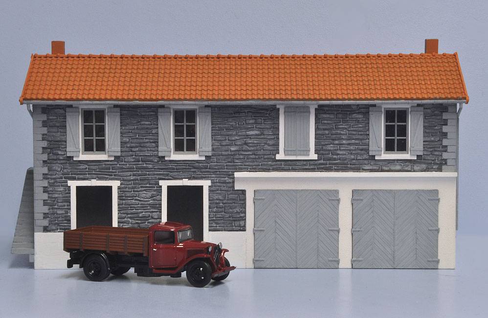

Intussen is het huis al weer iets verder, de huidige status:
Achter de Citroën vrachtwagen ontbreken nog twee deuren en het dak mag nog wat weathering krijgen. Daarna ga ik aan de slag met het tunnelportaal...

heel chique gedaan, alleen zou ik de gebouwen nog wat verouderen, want nu zien ze er echt te nieuw uit, toch tov de originele foto's

Welke muurplaat heb je gebruikt voor het natuursteen gedeelte van het tweede huis? of heb je dat zelf gegegraveerd?
