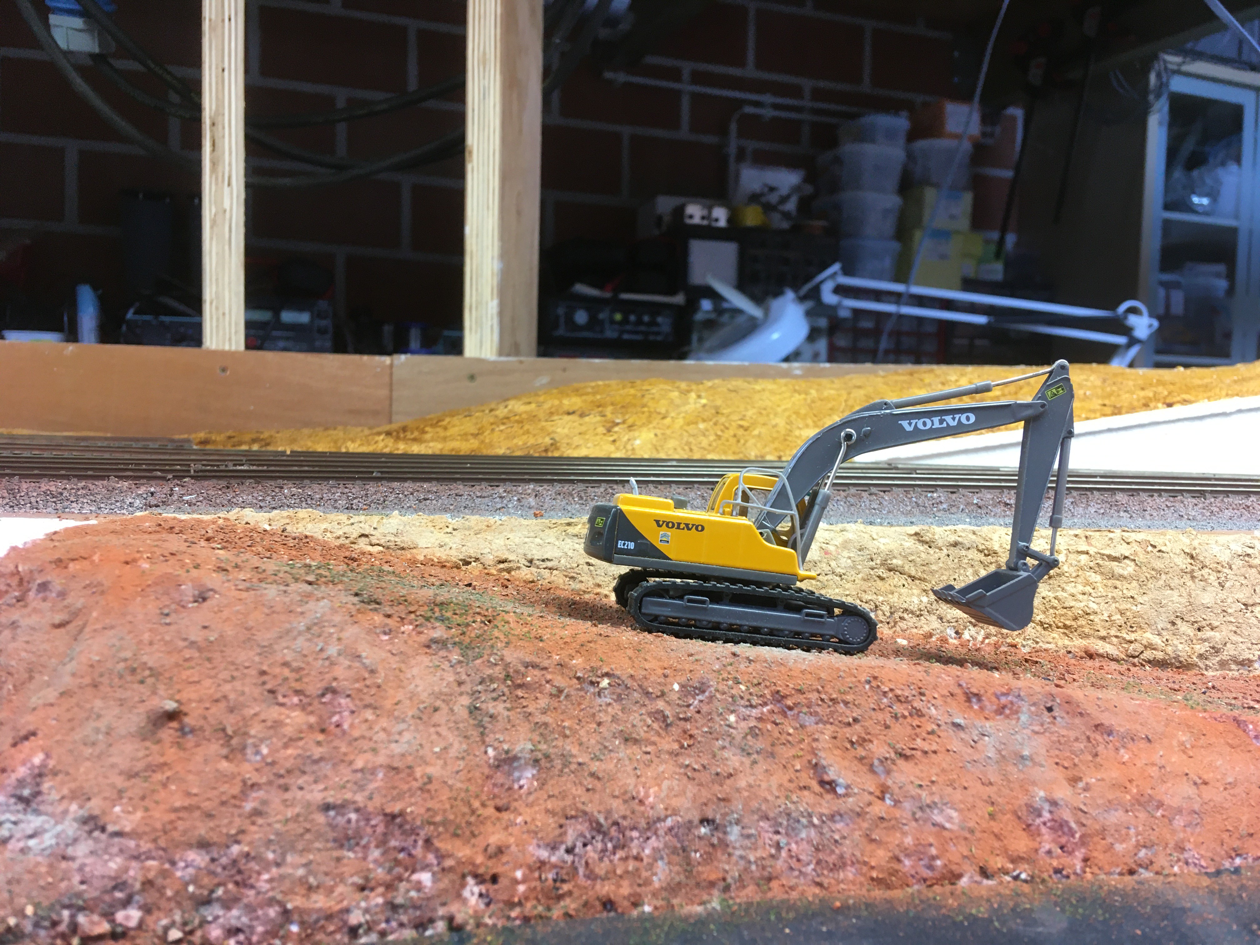

De laatste dagen heb ik nog een beetje verder gewerkt aan het landschap van mijn baan. Stilaan begin het landschap zich te vormen.
Een paar foto's van de vorderingen.

Corona en de tijdelijke werkloosheid hebben mij de kans gegeven om wat verder te werken aan mijn baan. Stap voor stap begint de baan te worden wat ik voor ogen had. Vorige week heb ik de modules die nog niet van verlichting voorzien waren, voorzien van de nodige ledpanelen.
Gisteren en vandaag heb ik wat schilderwerken uitgevoerd en het talud voorzien van echt puin  :).

hoe heb je die grond (aarde) gemaakt?
