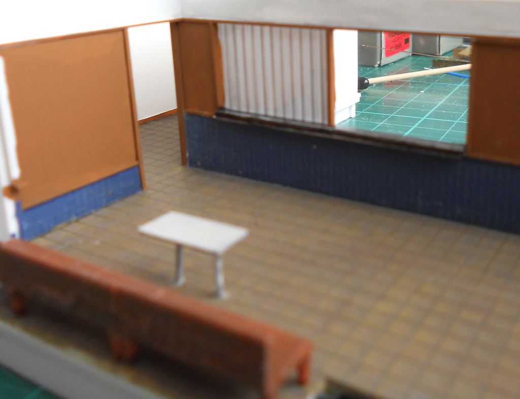

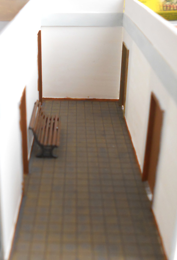

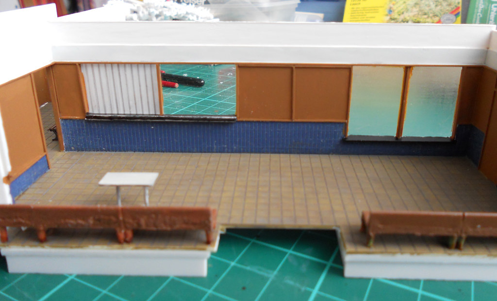

Nog een paar foto's van kleinigheden die ik tussendoor heb gedaan.
1. Het linkse loket heeft een gordijn van lamellen gekregen
2. Het loket voor de pakjesafgifte of afhaling, het dubbel schuifraam uiterst rechts (al jaren niet meer gebruikt) heeft matglazen ruiten gekregen (makkelijk zelf te maken)
3. De banken werden geplaatst (uit oude Faller banken gefabriceerd)
4. De tafel werd ook geplaatst (gemaakt uit afvalletjes van Plasticard)
5. De gang werd verder afgewerkt en geschildert en een bank geplaatst
PS: de lakfoutjes worden nog geretoucheerd[:)]
