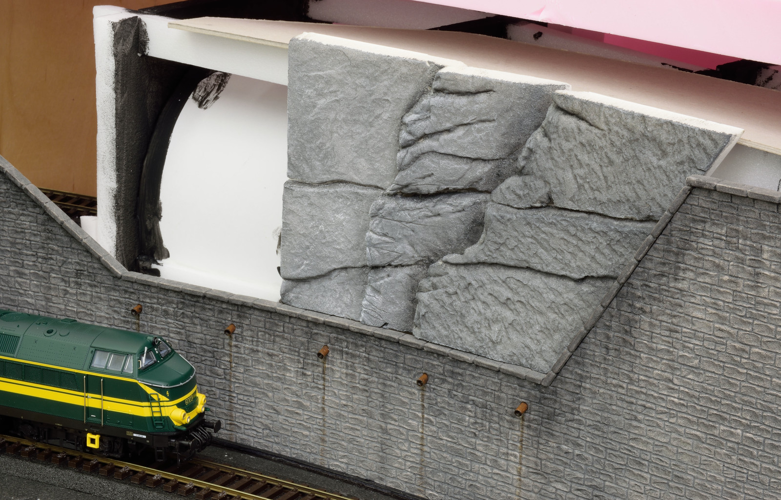

Rotsen dus...   ik ben wat aan het proberen geweest met architectenkarton van 10mm...
Het zijn 3 verticale stukken die los van elkaar gesneden zijn en daarna opnieuw samen gezet waarbij ze in diepte verspringen en elkaar lichtjes overlappen.
Hetzelfde deed ik met de bovenste en de middelste rij rotsblokken.
Het reliëf is erg makkelijk aan te brengen: je zoekt een (echte) grote steen, slaat die in kleinere stukken en gebruikt die om afdrukken mee te maken in het karton...
Tom Cosemans, on Flickr
Bedoeling is nu dat ik over de ganse breedte van de steunmuur dergelijke stukken ga plaatsen en in de hoogte ook steeds iets verder naar achter opschuif tot net voorbij de eerste roze isolatieplaat. Benieuwd of dit haalbaar en vooral mooi gaat zijn...

adrievans
Cozzy,ziet er goed uit man.
Echter 1 ding,als je dezelfde afmetingen blijft gebruiken word het een repeterend patroon.
Ik moet Arie hier bijtreden, probeer vooral eentonigheid te verlmijden, de natuur doet dat ook...
IK zal ook Adrie maar bijtreden, en evt ook nog wat bruin in brengen zodat het geen grote grijze massa wordt. ICM met groen krijg je dan wel mooie resultaten.

Cozzy
Bedankt voor de feedback!
Het is idd de bedoeling om ook andere formaten te gebruiken.
Ik heb me een beetje laten inspireren door de linker formatie op onderstaande foto, weliswaar terug te brengen naar een omvang die past op mijn stukje baan.
Maar zoals je ziet is er nog ruimte voor verbetering ;) Ik neem jullie suggesties mee naar de knutseltafel!
