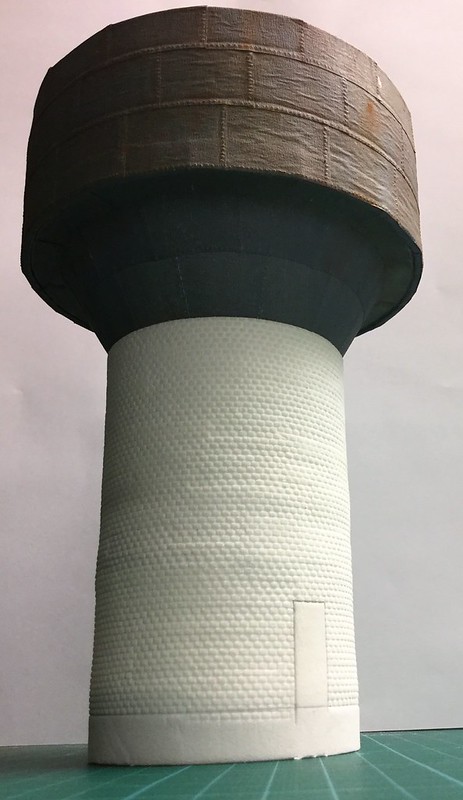

Sinds de laatste wapenfeiten (zie het draadje Stoom/Dieseldepot) ben ik begonnen met een stukje scenery te (proberen) bouwen... de watertoren die op de terreinen van de remise van Ailleurs komt te staan. Het gaat om een fictief gebouw dat geïnspireerd is - zowel qua uiterlijk als qua bouwwijze - op de de watertoren van Val-Rikard.
Ik ben gestart vanaf een onderdeel dat veel bepaalt in dit bouwwerk, nl. de kuip, of wat uiteindelijk de kuip moet worden  ;)
Hiervoor heb ik een zouttrechter van een afwasmachine gebruikt...
Watertoren
, on Flickr
De kuip rondom bestaat uit architectenkarton dat bekleed is met afplaktape die geschilderd werd.
De imitatie van de klinknagels verkrijg je door langs de achterzijde (lijmzijde) van de tape de klinknagels in te drukken.
Watertoren
, on Flickr
De toren zelf bestaat uit architectenkarton dat met baksteenmotief wordt ingekrast.
Watertoren
, on Flickr
Eerste try-out van het geheel...
Weathering van de kuip gebeurt met acrylverf en pigmentpoeders en is nog niet klaar ;-)
Het water in de kuip moet nog een vernislaag krijgen.
Constructie voor het aangeven van het waterpeil in de kuip moet nog voorzien worden.
De aansluiting van het metselwerk op de kuip wordt nog verder onder handen genomen.

Voor nu nog even het bouwwerk gezien vanuit Preiser-perspectief...

vyncky
ziet er goed uit!
Goeie tip!
Yannick
www.lijn-12.be
Een goed idee en mooi afgewerkt (tijdelijk)
Mooi gemaakt.
Hoe heb je dat architectenkarton van de toren (baksteen gedeelte) zo mooi rond gekregen ?
