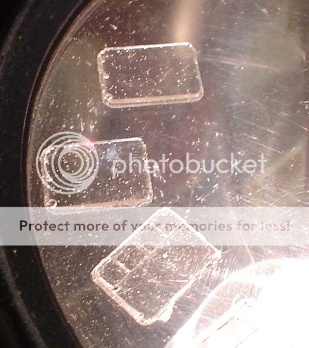

Goede tip en ik ga nu proberen om het nog minder snel te gieten (ws in dunne lagen en met kleine volumes).
Ben nog steeds aan het testen tot nu toe.
De bovenste rij ruiten is al dunner en langzamer gegoten dan de onderste te dikke.......

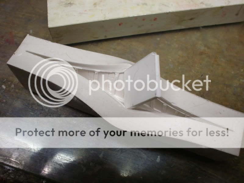

In het model valt het een stuk minder op:
Nog niet tevreden met mijn resultaat maar ik ben er aan bezig om het beter te krijgen (tis deze keer eens niet makkelijk...)

Eens er binnenverlichting brandt, vrees ik dat je luchtbelletjes toch wel gaat opmerken, ook die kleinere.
Warme lucht over blazen tijdens het uitharden (zelfs uitgeademde lucht) wil ook wel eens helpen. Vraag me niet hoe het komt, maar het werkt wel ...
Het is idd al een hele verbetering t.o.v je eerste ramen , en U kennende gaat dat weer dik in orde komen.[;)]

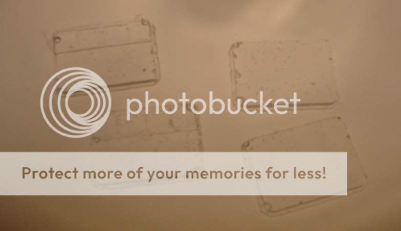

Nou ik ben zeker niet ontevreden met dit resultaat:
(boven Is PU en onder is epoxy)
Ipv PU heb ik deze keer dus epoxy gebruikt. Deze is bijna kleurloos en zeker in een dunne laag mooi helder. Dank nog zeker voor de tip om het heel dun en voorzichtig te gieten.
Nu nog vier dezelfe mallen maken zodat ik in 1 keer alle ruiten voor ??n stel kan gieten.

Extra, Kees, dat zijn echte perfecte ruiten![:p]
Niets blijft "plakkerig"?

Haha nee niets plakt. Nu eerst een kilo silicone halen voor extra mallen. Dan kan ik nu eindelijk aan mijn treinstellen beginnen. De extra mallen maak ik door ze eerst vol te gieten met gewone resin en dan trek ik er weer silicones van.
