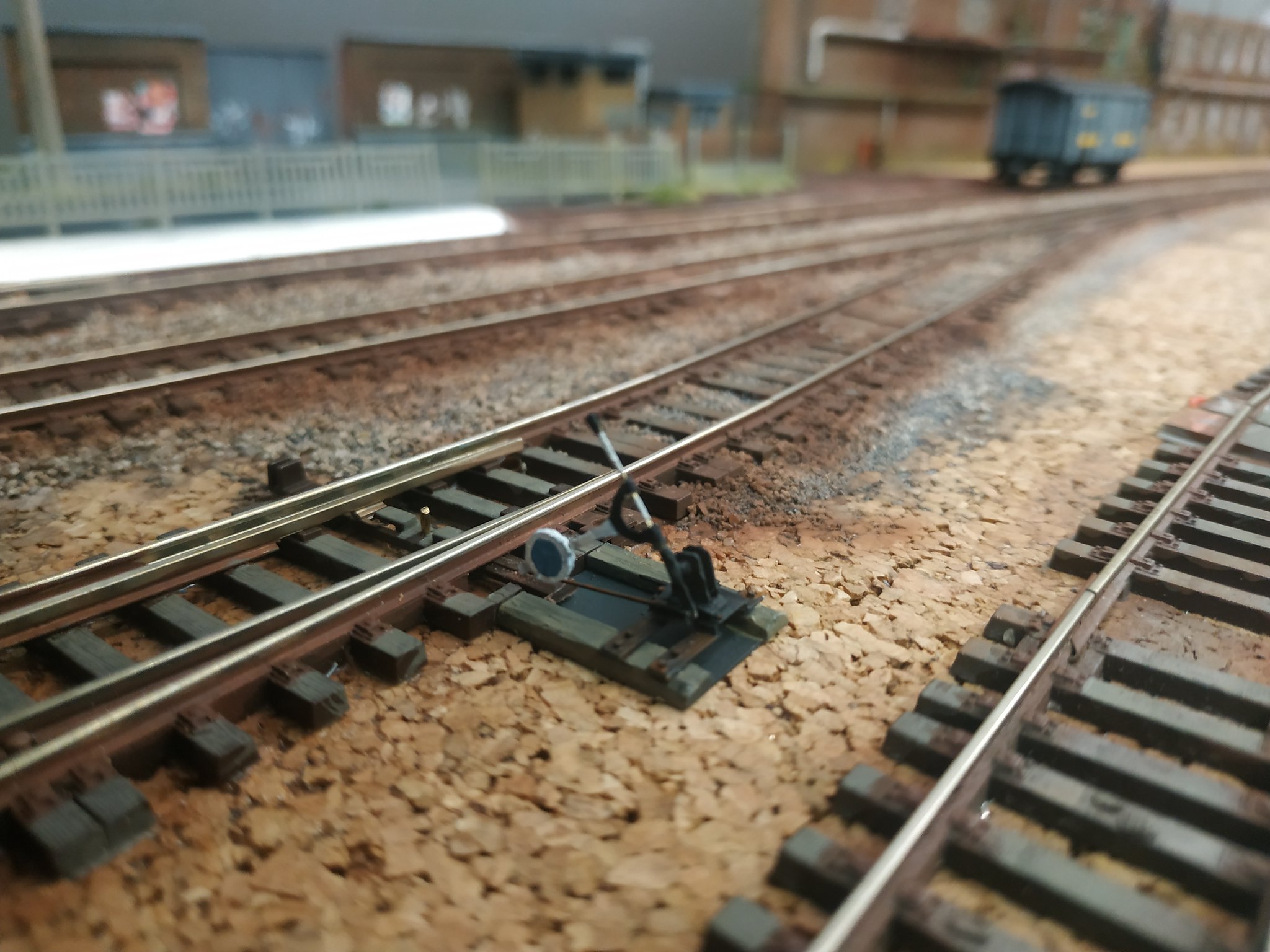

We hebben ze al eens afgeprint, en snel een likje verf gegeven.  Het zag er goed uit, maar te fragiel.   Er braken stukjes van de beugels en de hendel onderaan af bij het verwerken.
Nu is er een 2de versie gemaakt, ietje robuster en een tikje minder schaalgetrouw.    Je moet trouwens toch al een zeer ferme loepe hebben om dat te kunnen zien.
Eerst eens afwerken en dan evalueren we het - maar het komt wel goed.
