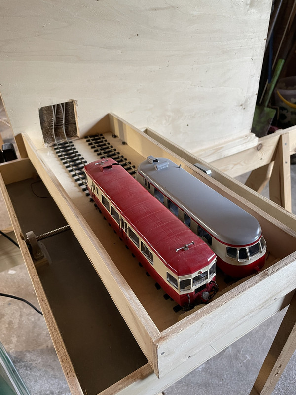

er wordt niet gecalibreerd bij het opstarten, het is een kwestie van alles in de juiste volgorde aanzetten.
éénmalig wordt met de hand de spindel gedraaid, als de spanning van de motor eraf is, totdat het linker spoor gelijk staat met het baanspoor. Dan de spanning op de motor zetten. Calibratie gedaan.
alle volgende keren de baan eerst opstarten incl PC en als laatste spanning op de motor. bij afsluiten omgekeerde volgorde. Dan blijft de stand altijd goed en mocht dit niet zo zijn dan met de spindel corrigeren.
ik had natuurlijk met een sensor of contact een homing kunnen maken, maar dat is een beetje overkill voor die 2 spoortjes.

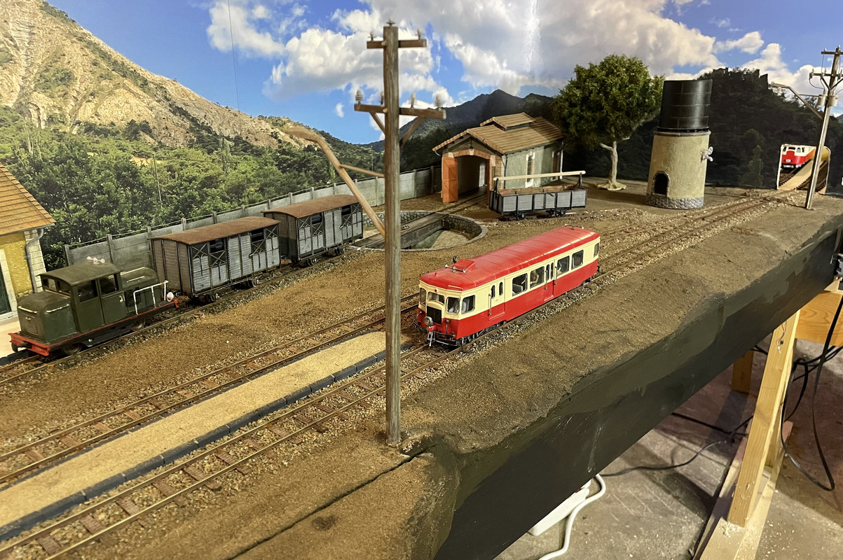

Als afwisseling op de ruwbouw eens een stukje scenery gemaakt.
Elektriciteitspalen zijn aardige onderdelen hiervoor en geven de baan ook meer dieptewerking
De palen, totaal 4 stuks,  worden met verlichting uitgevoerd.
met dank aan Luke Towan voor de instructievideo en de te downloaden elektra onderdelen.  ;)

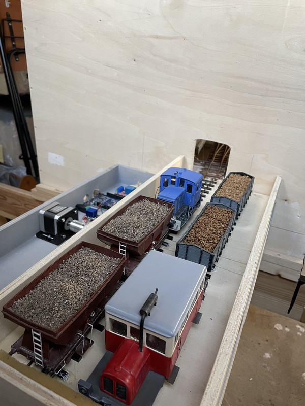

Het testrijden is wel zo'n beetje afgerond. Er zijn nu 2 railbussen en 2 locotractors met sleep die automatisch pendelen. Vrijwel alles komt uit de 3D printer.
Het omzetten van de zelfgebouwde wissels gaat prima en de rolbruggen aan de koppen verplaatsen automatisch naar de stand waar een vrij spoor is.

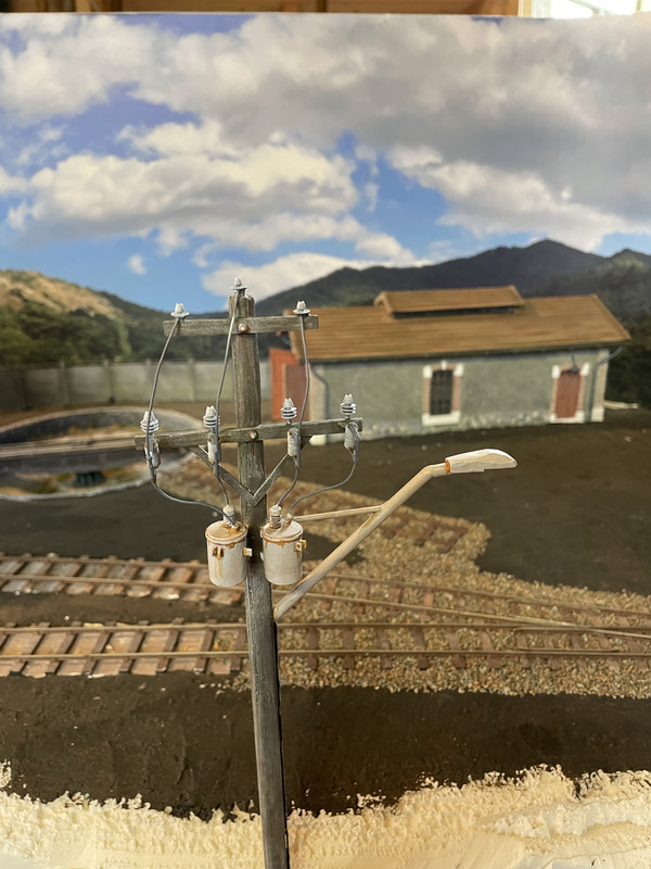

in het kader van "het kan altijd beter" heb ik de elektriciteitspalen nog eens onder handen genomen.
er was al eerder de opmerking gekomen dat ze wel erg USA-like waren en dat was terecht.
op vakantie in het stokbrodenland heb ik e.e.a. op het platteland eens goed bekeken.
de masten met transformatoren zijn nu aangepast, het is ook een dubbele betonpaal geworden.

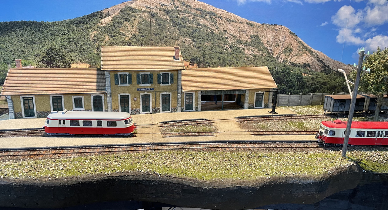

zoo, verder met de layout.
aan de rechterzijde begint al wat voorzichtig groen te ontstaan, links is het nog een kale vlakte.
nog genoeg te doen dus...

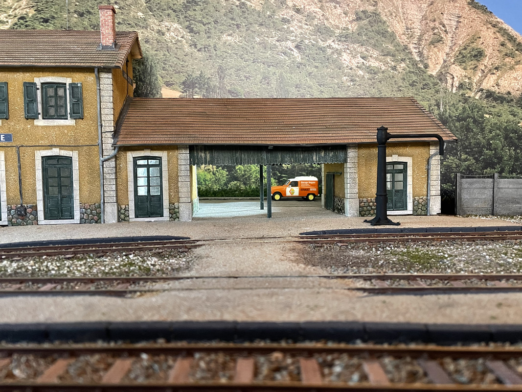

Op het station van Lamastre is er een doorloop naar de achterliggende straat.
Nu staat het station al tegen de achterwand (geen plek voor een straat), dus dan moet je wat anders...
