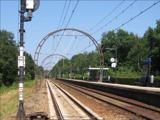

Die gotische bovenleiding typisch voor onze Noorderburen

Citaat van: 59erke op 08 december 2021, 18:23:35 PM
Ze zijn redelijk zeldzaam hoor, in Nederland alleen te zien op het tracject Hilversum-Utrecht.
En dan ook nog als rijksmonument, geregistreerd.
https://rijksmonumenten.nl/monument/522846/bovenleidingportalen-spoorlijn-hilversum-utrecht/hilversum/
