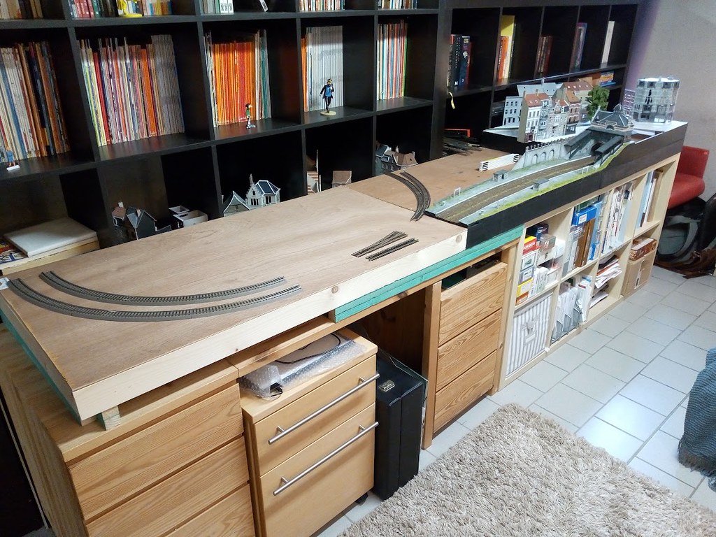

Intussen staat Zwanzebeek op haar nieuwe plaats. De onderbouw is... laat ons zeggen... nog een beetje geïmproviseerd. Gaandeweg zal ik dit nog verder uitbouwen tot een degelijke constructie met verlichtingsfries, achtergrond en schaduwstation waarbij de sporen op 1m10 komen te liggen. Voor op de Expo in Edegem zal het echter nog even experimenteren met schragen of tafels worden. Voor thuis volstaat deze onderbouw nog wel even en ik ben al erg blij dat ik eindelijk voldoende plaats heb om de baan af te werken. Ik heb intussen het hout al op maat gesneden voor het derde en laatste segment, de montage zal voor volgende week zijn. De hele baan is nu 3 meter lang en ik heb het geplande spoorverloop al even uitgelegd met losse rails. Idealiter zou ik de rails rond de kasten heen kunnen bouwen opdat de treinen rondjes kunnen rijden, ik moet nog kijken of dat mogelijk is. Anderzijds wil ik daarmee niet te zotte stoten gaan uithalen, aangezien de kans groot is dat ik hier maar een klein jaar zal blijven en er toch nog een aangepaste constructie rond moet komen. Mijn focus gaat nu vooral blijven op de scenery.

Hoe dat je het presenteerd is natuurlijk aan jou maar je zegt dat de sporen op 110 cm komen te liggen, zo kijk je op het diorama.  Ik denk dat het mooier zal zijn als je in het diorama kijkt (dit baantje leent er zich voor) en daarom zou het beter zijn de sporen toch nog wat hoger te presenteren, minstens nog 20 cm hoger.  :D
Bedankt voor de tip Rudi. Ik denk eraan om vier poten van 1m30 onder elk segment te plaatsen, of zijn er betere wijzen voor de onderbouw van een verplaatsbare baan?
