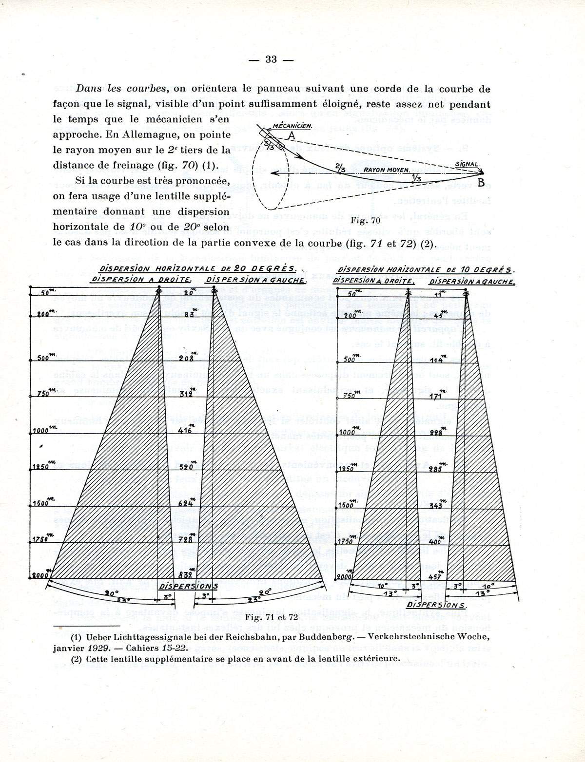

Citaat van: Steven123 op 11 oktober 2012, 13:16:07 PM
Citaat van: ToThePoint op 11 oktober 2012, 01:41:07 AM
Bemerk dat in bochten de seinen gedraait staan !
Kan er iemand mij vertellen waarom dat zo gedaan wordt?
Heeft dat te maken met de gemiddelde zon-richting (lampen in schaduw) of kan men daardoor vanop een grotere afstand de lampen beter zien ofzo?(loodrechter)
Groeten
Steven
Volledige uitleg HIER
Ik weet het. Het is weer in het Frans maar Nederlandse versies van deze boeken heb ik niet  :(

Tof, merci voor de info iedereen  8)

Citaat van: OMC op 11 oktober 2012, 13:47:14 PM
De stand van dat sein heeft te maken met de zichtbaarheid in die bocht, het staat schuiner zodat het seinbeeld beter zichtbaar is voor de machinist wanneer hij het sein in zijn zicht krijgt in die bocht. Iemand anders zal daar wel een betere en volledige uitleg aan kunnen geven denk ik ;)
