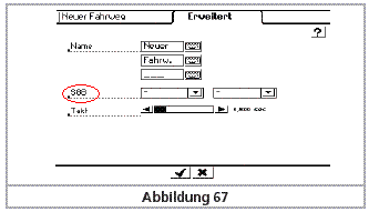

Geplaatst door dikken
7: s88 contact toewijzen aan wisselstraat
En daar zit nou net de pijn. In de Duitstalige handleiding staat dit in paragraaf 15.1.1.3, maar kan jij daar uit halen wat je moet doen? Ik niet.
Geplaatst door Klaas Zondervan
Ik wel (denk ik toch [;)])
ps.: ik heb geen CS
dikken
Geplaatst door dgrr57
ps.: ik heb geen CS
voila!
Bart Lambert
3-rail gebruiker
Ecos bediening
www.modelspoorhobby.be
Jaap
Hallo Dikken:
U heeft wel de handleiding van ESU 3.0.0 .
Daar staat op punt 4.5.4 rijweg schakelen:
2 pictogrammen rijweg geheel geschakeld staat er bij
die afbeelden heeft u die ook op u scherm ik niet
Jaap

dikken
jaap,
ik weet niet welke handleidig ik heb maar 4.5.4 staat er bij mij nergens in.(laatste versie gedownload van modeltrainservice gisteren met als verwijzing cs1 en ecos1 (cs1 na update 3.0.0))
punt 4: inleiding: wat uw ecos kan.
Het verhaal van de wisselstraten staat bij mij op pagina 30 onder puntje 14.
onder 14.1. typische instellingen staat een beeld die met  versie 3.0.0 veranderis. nu krijg je het beeld zoals dgrr57 hierboven toont.
plaats eens een fotootje van het beeld die jij  hebt.

Jaap
Dikken ik heb de gebruiks handleiding van ecos 3.0.0
bladzij 32 daar is het punt 14.4
en ze praten ook op punt  14.3  over:
in de lijst van de magneetartikelen herkent u de rijwegen via aanduiding FW afbeelding 55
Ja, als iedereen een andere handleiding heeft, dan ga het moeilijk gaan [:(]
Misschien iedereen de link van Klaas gebruiken. Anders heeft het geen zin [:(]
Jaap
dgrr57 het maak niet uit die handleiding is het zelfde van klaas is Duits en van dikker is Nederlands.
aangezien mijn Duits is 0,0  maar mijn conclusie is :
het werkt niet op deze software je krijgt hem niet aan het schakelen
Ik heb alles al geprobeerd maar hij doet het gewoon niet
