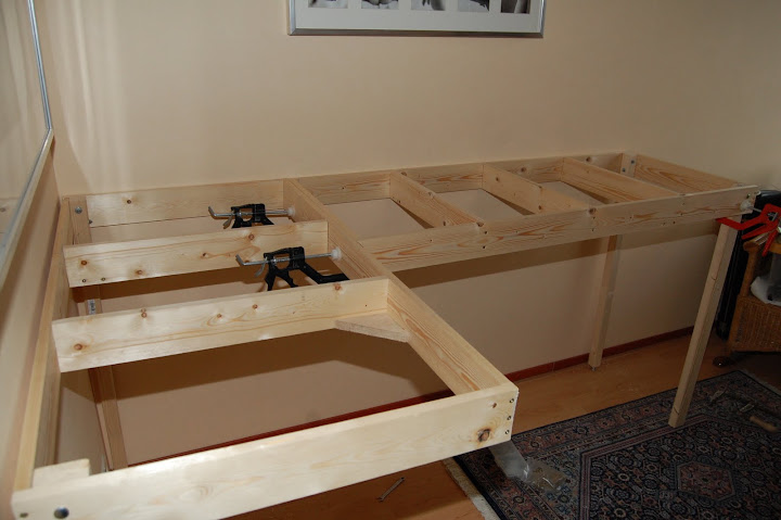

De start van de onderbouw is nu echt gestart. De linkerdelen zijn klaar. Het schuine deel moet er nog komen.

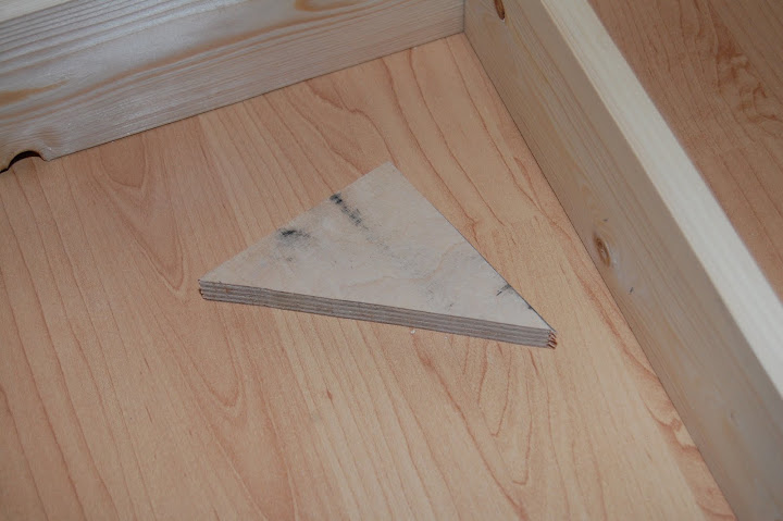

Verstevinginghoeken voor de framedelen

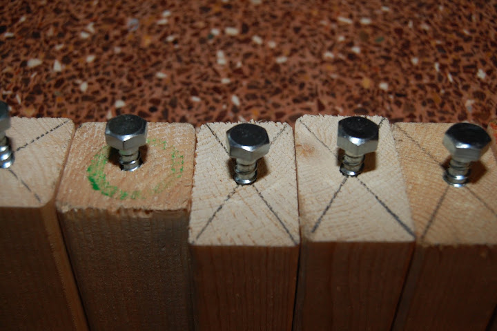

Verder heb ik nog een tip voor verstelbare poten, gebruik houtschroeven met een 6 kant kop. Schroef ze onder in de poot en zo kan de baan snel waterpas worden gesteld.

Update epr 3 januari 2010: de onderbouw is gereed. Zie bijgaande foto's van de 3 delen en een overzicht:

Volgende stap is om de baan op een kartonnen bed nog een keertje uit te leggen en de treinen te laten rijden. Daarna kan de traceboouw starten
