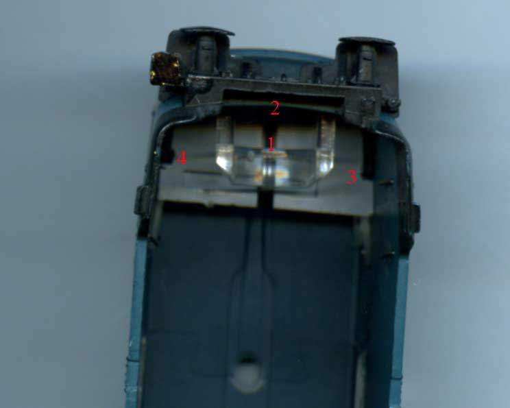

De ruiten van mijn reeks 16 zijn dus na zovele jaren geel geworden.
Ik heb de loc al even open gehad, maar blijkbaar kan je nog niet meteen aan die ramen aan. Het zijn de ramen op de kop van de loc.
Iemand een idee hoe je die ondingen kan eruit halen zonder de lichtgeleiders en dergelijke stuk te doen?

Ik ben bezig met een oude 16 te moderniseren : sound, lichten, panto', enz...
Die ruiten daaruit halen is niet moeilijk (enfin, niet te), maar voor dat je daar aan begin, geld dit : je d?cline toute responsabilit?, blabla, blabla (te vertalen [;)])
Eerst : de lichtgleiders eruit halen. Hoe ? Een schroevendraaier gebruiken als (lichte) hefboom tussen 1 en 2 om het onderste deel van de lichtgleider naar vanachter doen schuiven. Samen (ongeveer) met een tandenstoker het derde licht induwen. De lichtgleider is geklipst in het boordtabel (dus niet bang zijn als je klik hoort).
Twee : het boordtabel : een hele fijne schroevendraaier in 3 en met een vinger naar boven duwen. Herhalen voor 4.
Drie : de 'rambarde' (hoe vertaal men dit ?) moeten eruit. Alle vier (de 4 metalen draden). Omplooien en uittrekken.
Vier : nu kunnen de ramen eruit, in een stuk.
Wees voorzichtig [;)]
