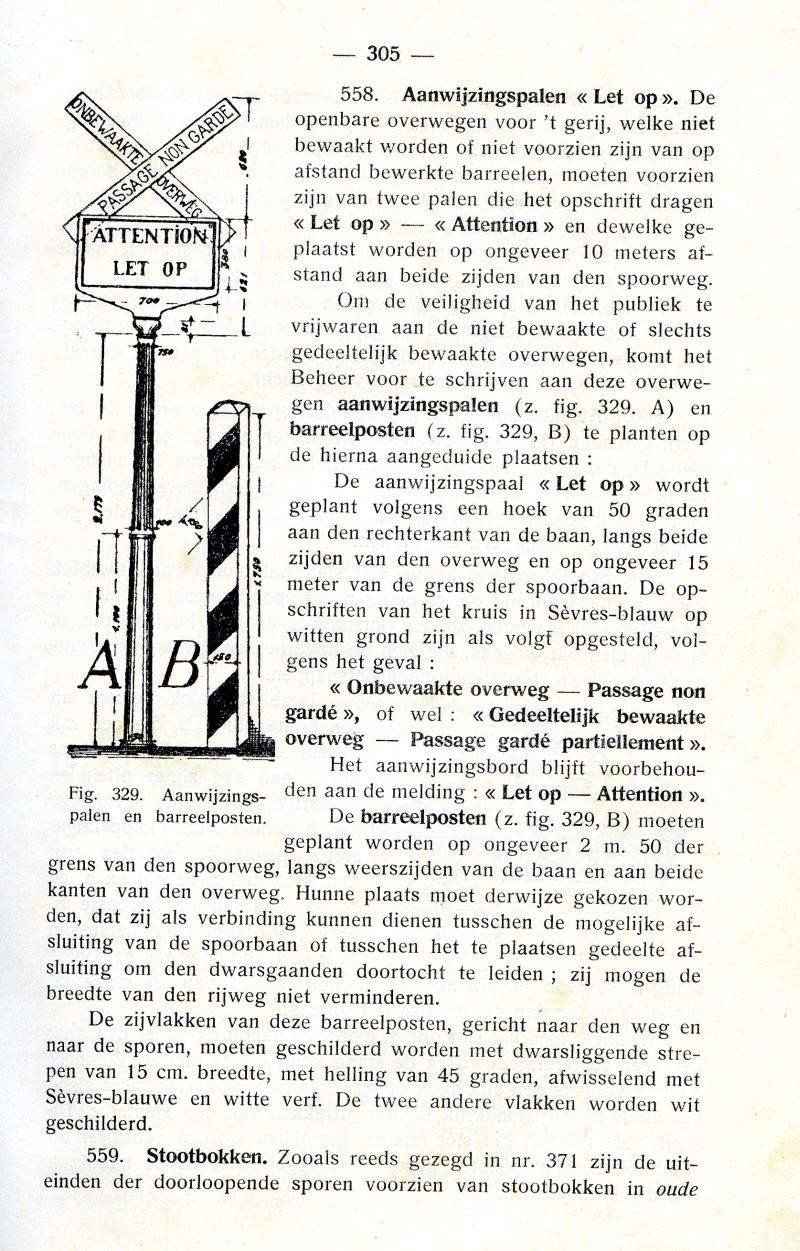

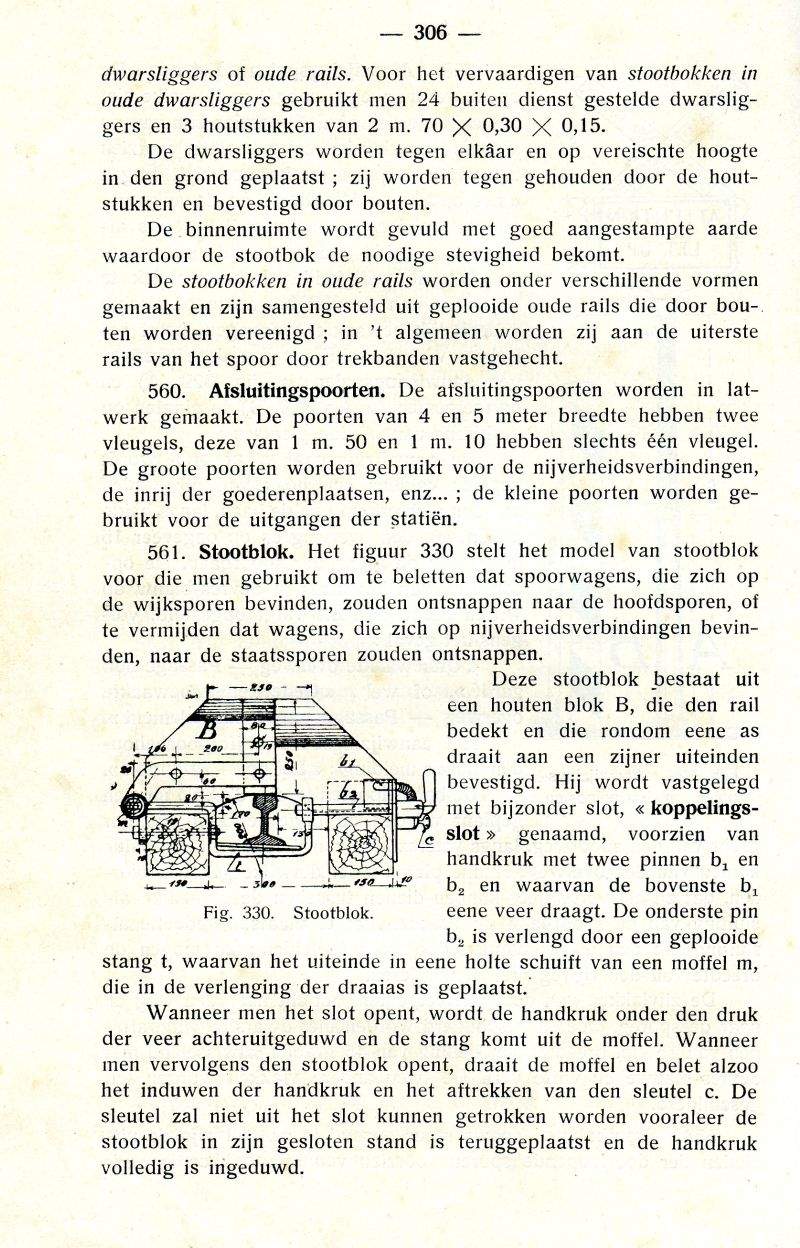

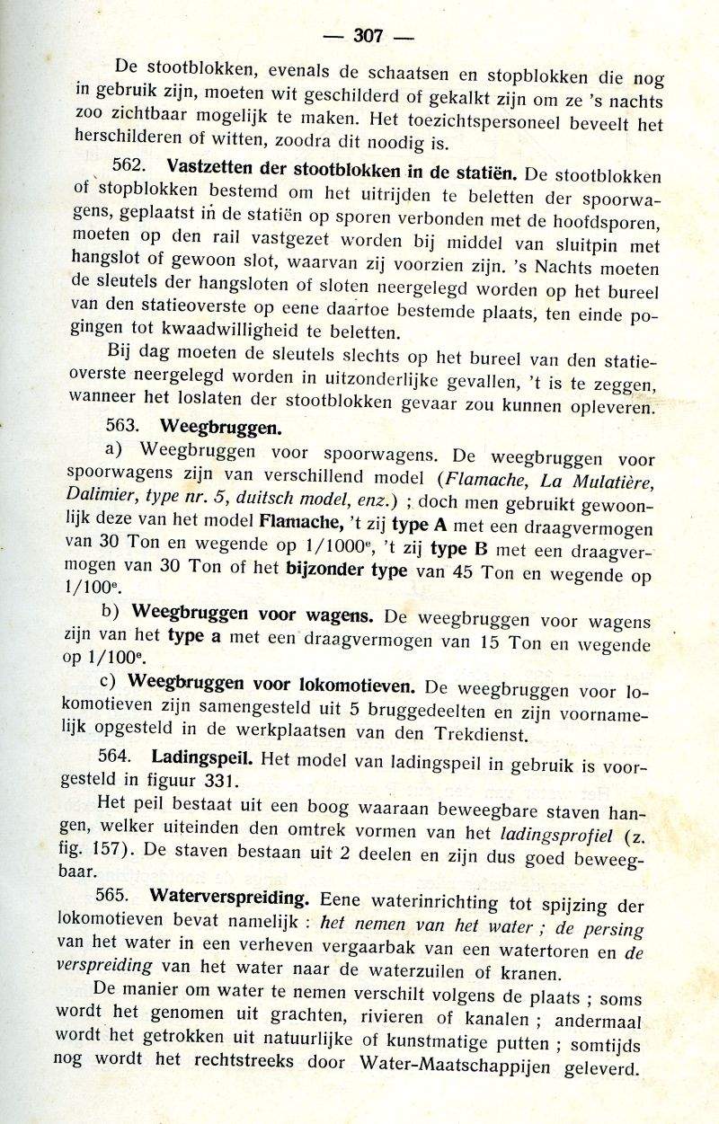

PS. Een stootBLOK bestaat niet, het is ofwel een stootBOK of een stopBLOK, waarbij het laatste een stukje is dat wagens op een spoor verhinderd dat ze gaan rollen. Maar we weten allemaal wat je bedoelde.
Doornroosje
Nog maar eens een bewijs dat wikipedia echt niet altijd de waarheid heeft. In alle belgische reglementeringen is geen enkel woordje 'stootblok' te vinden. In modelbouw wordt er echter wel dikwijls tegen gezondigd. Misschien buitenlandse invloeden? (Ik denk aan het Duits dan...)

En, met de contributie van Patrick is het duidelijk dat vroeger de bokken en blokken gebruikt werden. BWBMW ... na!
