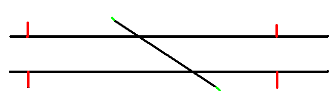

Misschien was de vraag niet duidelijk [;)]
Wat ik al gezien heb, voor een dubbelsppor :
Zwart : bovenleiding
Rood : paal
Groen : bijkomende palen voor wissels tussen de twee sporen.
De draden van de bovenleidingen kruisen gewoon. Let op : draad van 'normaalspoor' moet onder de draad van aftakking komen.
Sorry geen foto. Maar gewoon eens in Brussel-Zuid gaan kijken. Daar zijn er tientallen voorbeelden te zien vanaf perron.
