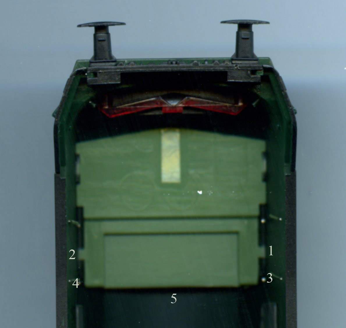

Hij kan t'niet laten he i.p.v. rustig in z'n bedje te blijven[:D] dat ziet er goed uit , vertel mij eens hoe je dat interieur van je 5533 hebt losgekregen om de machinist te plaatsen? Ik heb dat bij mij ook al geprobeert maar kreeg het niet los en heb dan niet meer verder gedaan uit schrik voor iets te beschadigen
Geplaatst door chef garde
Super!!!  Goe bezig!!!  Nu die brug en pijler een kleurtje en wat graffitti geven ...
Betonpaalgrijs zal ook al wel goed zijn zeker? [:D]
Geplaatst door factageklerk
1 en 2 los maken (met een schroevendraaier in 3 en 4).
Daarna met een schroevendraaier 5 naar boven brengen. En voil?. Juist geprobeerd en het werkt.
En zoals gewoonlijk : ik ben niet verantwoordelijk voor enige schade, enz, enz. [;)]
Ja het is wat gepruts, maar het valt al bij al nogal mee hoor, de werkwijze die dgrr57 aanhaalt is de exacte methode.
Laat iets weten of het gelukt is h?.[;)]
