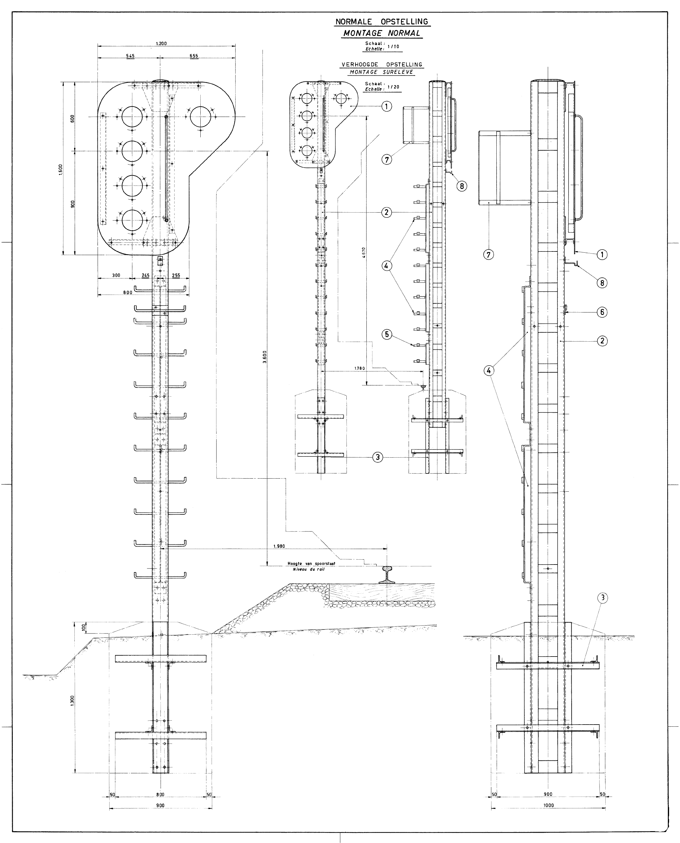

Je seintjes vallen wel wat te klein en te smal uit. Zie hier het grote voorbeeld:
http://www.nicospilt.com/2005/20050511_8426.JPG
In MSM 43 heeft Gerolf beschreven hoe zelf seinen te maken. In dat artikel staat een duidelijke tekening met afmetingen. Je vindt dat trouwens ook op zijn website. Hij heeft de seinplaat afgeprint op zelfklevende etiketten.

Maar HIER staan ook afmetingen [;)]

De oplossing lijkt me simpel:
download het plan van de site van dgrr57:
bv: http://www.tassignon.be/trains/documentation/plans/Signal_Type_II_Mat_2.gif
Zo heb je de juiste vorm en afmetingen.
Kleur met een tekenprogramma de seinplaat zwart in met een witte lijn
Print dit op de juiste grootte af (witzwart laserprinter of inktjet) op wit papier (of inderdaad op etiketten zoals gerolf in MSM doet)
Plak op een stevige ondergrond (plasticard) met dezelfde afmetingen.
Boor de nodige gaatjes...

@conducteur : op de site van Gerolf : "Spoorweg" > "Zelfbouw" > "Seinen"
