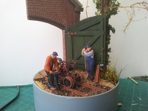

Fragmentjes van vorige deelnames en dit jaar klaar maken voor de vitrinekast in het lokaal (hun nieuwe thuis).
2015: Pechschaal 0e
20151023_170619 by Frans Peeters, on Flickr

Mooie foto's Frans.
Vooral die met de waterkraan is erg goed gelukt. :D
