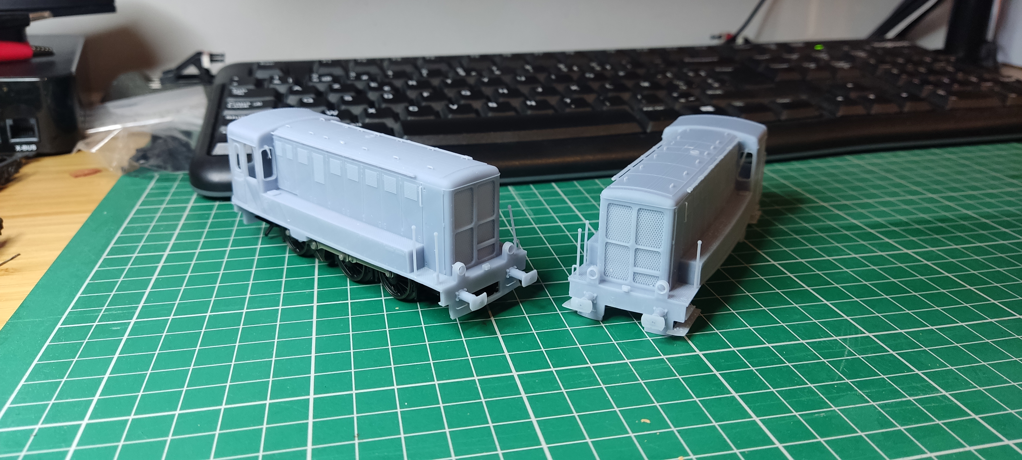

@Olivier
En zoals beloofd enkele foto's.
Tussen de linkse en de rechtse zit ondertussen al 6 maand aanpassingswerk tussen. Zijn ook mijn eerste grote resin print ervaringen. Nog niet perfect maar langzaam komen we er wel.
Printer: Anycubic Mono 4K, 0.05mm laagdikte, 1.8sec belichting + eco resin gray
Thommy
