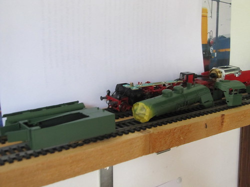

Van een mooie loc een nog mooiere maken...?
Hou er rekening mee dat er later nog een laag half blinkend vernis op moet, maar eerst de decals!

Is het niet omgekeerd. Een blinkende ondergrond voor de decals en dan een matte of zijdeglans bovenlaag.

Decals aanbrengen gaat inderdaad veel beter op glanzende vernis.
Dat ga ik niet beweren, maar ik heb bij al mijn verbouwingen,en dat zijn er ondertussen al een paar, nooit of nooit een decal gehad die los gekomen is.
Ik heb zelfs al decals geplakt op ongeschilderd materiaal en daarna vernist.
Je moet er wel op letten de decals niet te lang te laten weken in lauw water, even onderdompelen en dan eruit, en 'voelen' wanneer de lijm lost.
Hoe minder verdund hoe krachtiger de lijm, dat spreekt voor zich.
Ik heb het gecorrigeerd, 't is een halfmat die er nadien op komt, deze fixeert de decals dan ook

Jij kan ook niet wachten hè. 't Groen lijkt me helemaal ok, btw. Benieuwd naar het eindresultaat.
