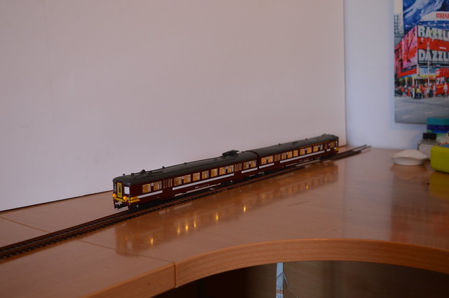

Een beetje liggen werken aan mijn jocadis stel.
Sfeerfoto:
Wat gedaan:
  • Motortje vervangen (1 van 2) want waren beide kapot
  • draden aangesloten en in orde gebracht
  • binnenverlichting ingewerkt
Wat nog te doen:
  • Bankjes schilderen
  • Digitaliseren
  • draden herschikken wegens digitaal
  • reizigers in stel zetten
  • superen
  • stel 1 elektrisch gedeelte maken
  • Bestuurderscabine maken want die ontbreekt (x2)
naar de koetswerkbouwer gaan lijkt ook aan de orde gezien de tweeds foto, daar ging iemand door het dak maar langs de verkeerde kant ! :-\ ;)

Ik denk de reden te weten. Schroefjes iets te vast aangedraaid.
Ben nu bezig met het omgekeerde proces. ;)

Je steekt best een buisje van hard materiaal over de schroef langs de binnenkant zodat ze het dak niet kan naar beneden trekken,
Vraag zal dan wel zijn of het dak nog aansluit met de kast,
Ik weet het,het is een foutje van Jocadis,men moest dit reeds doen toen de stellen nieuw waren...
