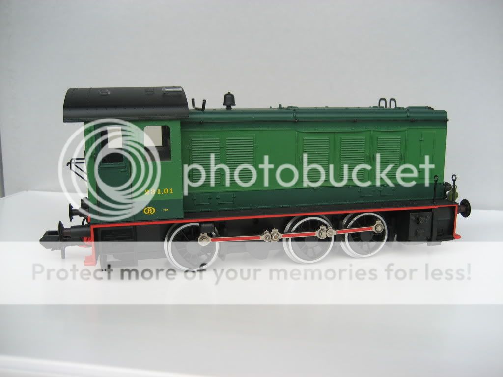

dikken
Schoon, zulle! Zelf gemaakt of zo gekocht?

Zelf herspoten denk ik, binnen afzienbare tijd heb ik er wellicht ook zo ??ntje (zie het draadje :vers van de chinees)[:D]

Hoi,  Duitse lok omgebouwd naar Belgje V36 spoor 1-32 , alsook de reeks 77-78
met sound decoder in rijdende werking in de Nekkerhall kom weekend uiteraard op 1.32 scale
