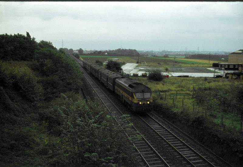

Ik vermoed dat Luc (Belg) zijn 59 op een Belgische baan laat rijden [:D]
In Belgi? reed (ik spreek dus niet van rangeren) de 59 met 2 koplichten (zelfs de 59 met 3 koplampen). Zie foto (niet van mij) :
Dankzij de cursus van Klaas en Wim heeft iedereen (ik, tenminste) bijgeleerd hoe elektronica werkt.
Het enigste probleem is in verband met de signalisatie. Klaas en Wim wonen in Nederland en, ja, signalisatie in Nederland en in Belgi? zijn twee verschillende zaken [;)]
Dus, Luc, voor alle duidelijkheid : in Belgi? reden (niet rangeren) alle 59 met 2 koplichten. Maar sommige 59 hadden een derde koplicht die alleen gebruikt werd toen die 59 in Nederland reden [:)].
Ik hoop dat ik hier een duidelijk antwoord op de vraag van Wim  gegeven heb.
