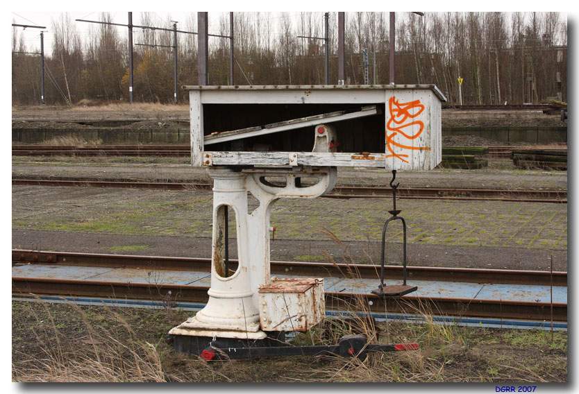

Gevonden in mijn documentatie (in het frans [;)]) :
Flamache-type B. Force 30 tonnes, p?se dans le rapport de 1/100 ; longueur du tablier 5 m?tres. Ce pont ? peser est tr?s peu utilis? ? cause de la n?cessit? d'employer un grand nombre de poids pour les pesages ; il convient seulement pour les stations o? les pesages sont peu fr?quents.
Foto : TSP-PFT, Saint-Ghislain, maar is misschien niet van het Flamache-type [?]

Merci, 't is toch al iets. Ik zal met de foto eens de toer van het dorp doen. Er zijn hier nog een paar gepensioneerden die aan den ijzerenweg ge werkt hebben en zich misschien nog herinneren of het er zo uit zag.
St-Martens-Bodegem was inderdaad een klein station en de weegbrug zal inderdaad niet intens gebruikt zijn. Dat kan dus kloppen volgens je beschrijving.
Iemand nog andere tips?
