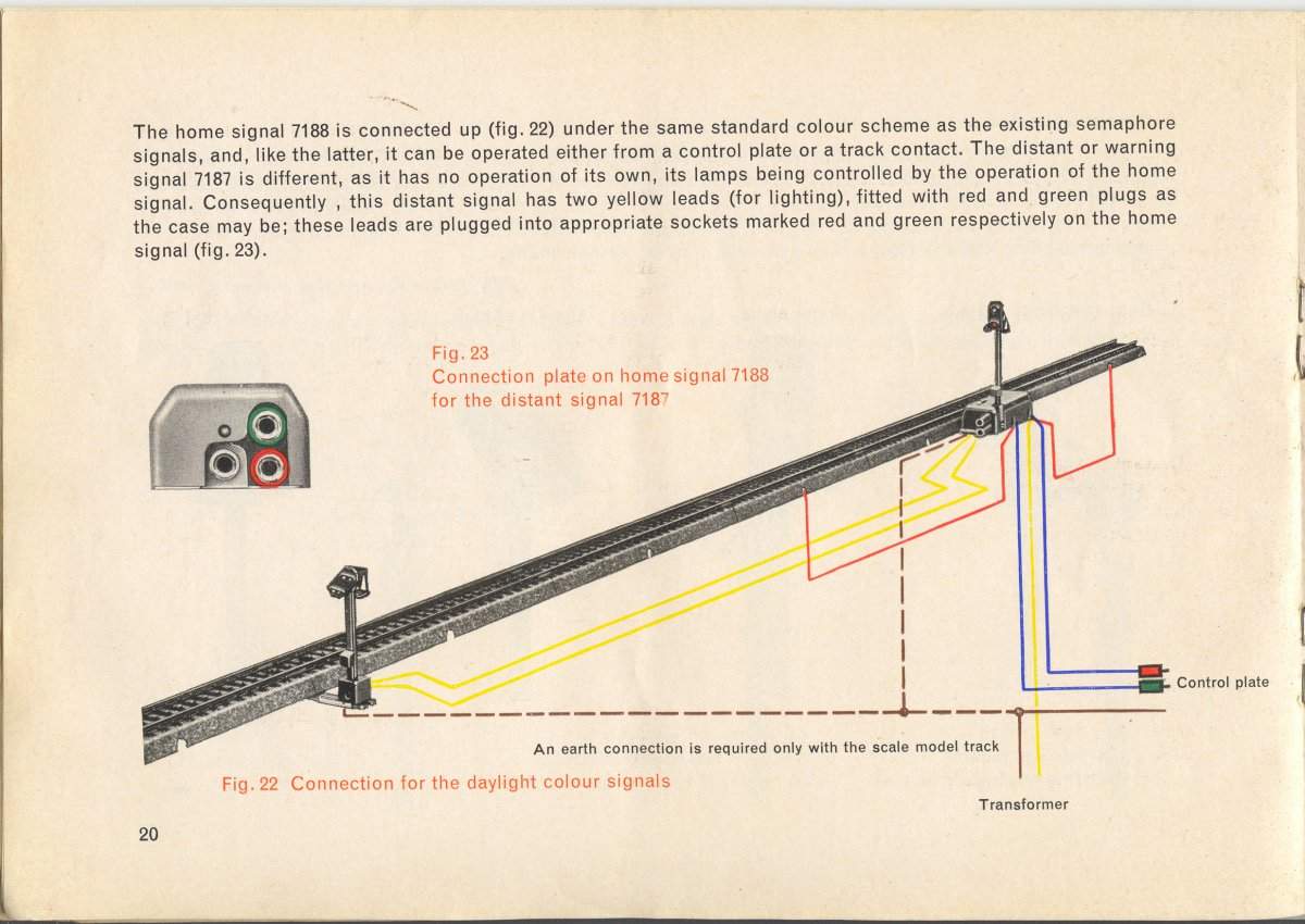

Wie weet welk sein dit is? en hoe zou ik dat moeten aansluiten
op mijn Magneetartikeldecoder-S-DEC-4-DC-B. En dan op mijn bezetmelding-BMD16-SD?
Het is van het merk Marklin.

Dit is een hoofdsein.
Hetzelfde als een wissel zou ik zeggen. Dus geel is de gemeenschappelijke aansluiting, blauw is rood of groen (afbuigend of recht) dus.
De rode draden gebruik je voor het stopgedeelte, 1 rode draad komt voor de stop en de andere rode draad komt in de stopplaats.
Seinen kun je niet aansluiten op een S88 (bdm16-SD) Daar is geen interactie tussen bezetmelding en aansturen van wissels of seinen, zonder tussenkomst van software.

Moet er niet ook een bruine draad aan om de lampjes te laten branden?

Normaal gesproken, wordt dit sein aan de metalen rails bevestigd van Marklin en dat is automatisch de aansluiting voor en aan de 'bruine' draad. Vandaar dat deze niet genoemd is.[;)]

Ja info, inderdaad dat kan ik niet aansluiten op de bdm16-SD. Dat was een verkeerd begrip van mij. Dgrr57 bedankt voor de moeite  om dat mooie oude document in te scannen. En ja ysbeer ik ga voor de N schaal maar ik dacht voor te testen kan dat wel geen kwaad.
Maar inderdaad ik kan het beter een nieuw kopen in het juiste formaat en land SNCF.
