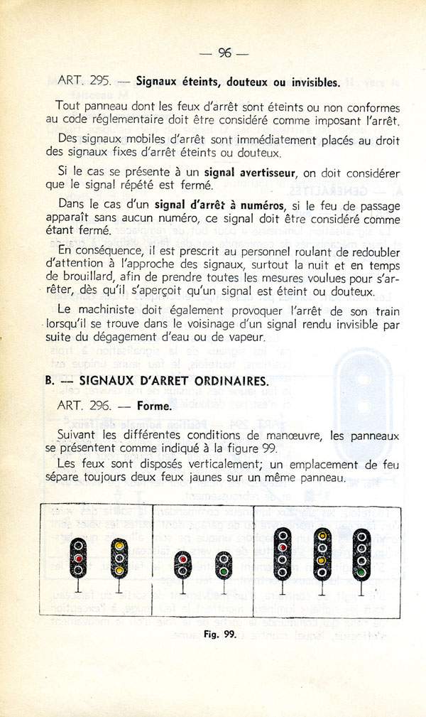

Dat lichtstopseinen met 4 lichten bestaan (bestonden) is hier te zien :
(document van de NMBS, 1951).
Van zo een lichtstopsein met 4 lichten heb ik vandaag een tekening op mijn site geplaatst : http://www.tassignon.be/trains/documentation/plans.php.

Dag Patrick,
Deze bestaan niet meer.

Wat is de juiste kleur van vanboven naar beneden bij die van 3 ? Enerzijds lees ik rood groen rood/wit
Anderzijds geel groen geel.
stefanic
Citaat van: modeltreinbart op 10 oktober 2024, 15:08:47 PMWat is de juiste kleur van vanboven naar beneden bij die van 3 ? Enerzijds lees ik rood groen rood/wit
Als je kijkt op het prentje hierboven zie ik voor het sein met 3 lampen: 'geel-rood-geel'
Voor 2 lampen is dat rood-groen
Voor 4 lampen is dat geel-rood-geel-groen
