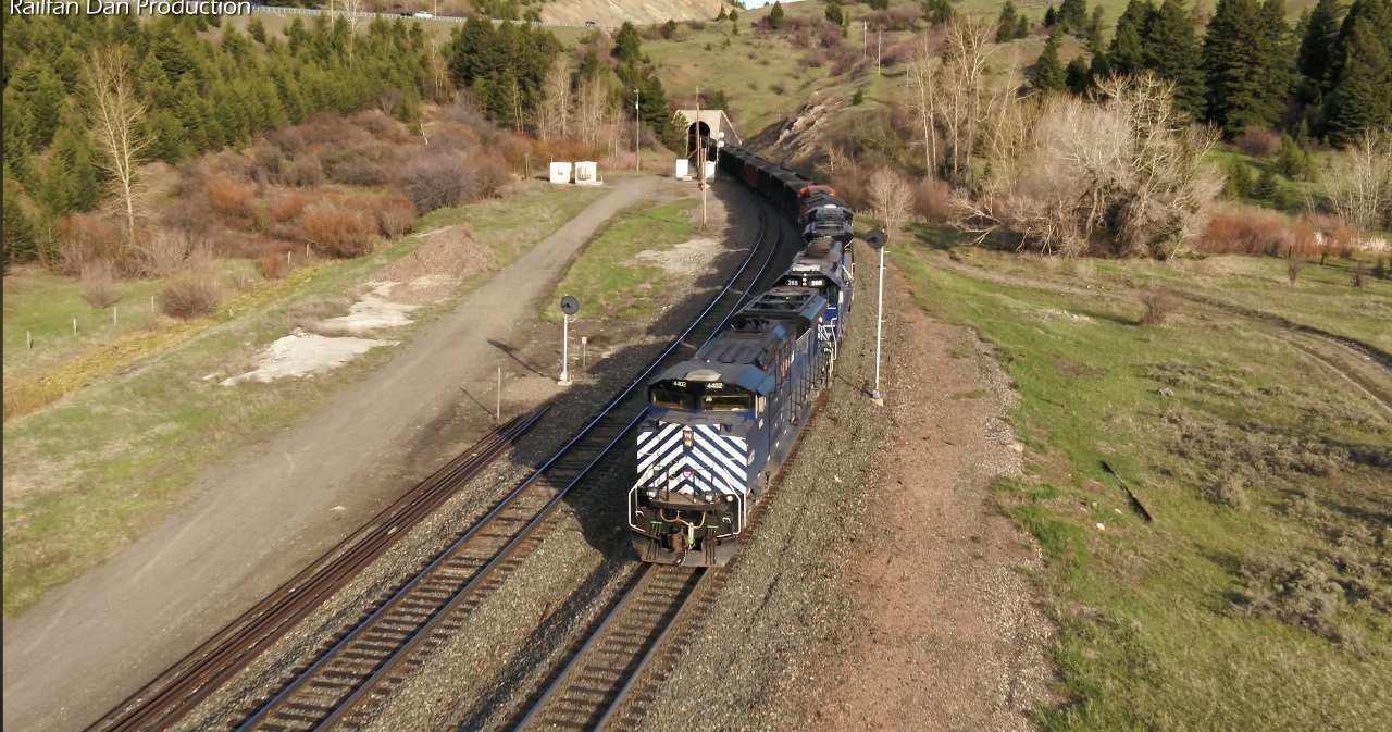

Ik zou niet al te grote treinen nemen, die bovenste foto diëtetiek wel goed, zeker op je voorste brug, niet meer dan 4 grote locs en een kleine sleep kolenbaken erachter, zo langzamerhand je nietde gehele trein kunt zien ;D

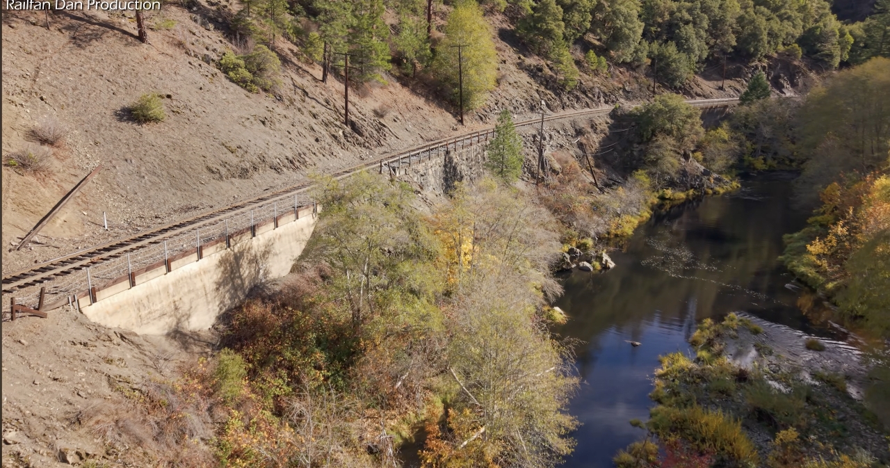

Die 2e foto had bijna in Zuid Frankrijk kunnen zij , betonnen muur vervangen door natuursteen, iets n slinger in het traject en klaar
