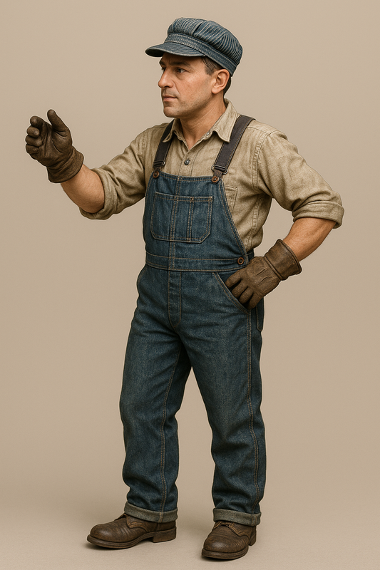

ChatGPT heeft wat geproduceerd.
eens kijken naar de volgende stap.  :P
   is dit een fotografische vervorming, of is m'n indruk juist dat dit poppetje-met-pet aan de kleine kant is ?
   'k bedoel, dat het een weergave is van een kleinere manspersoon ... pakweg 1.5/1.6m lichaamslengte ?
Citaat van: Herwig op 04 juni 2025, 19:55:29 PMis dit een fotografische vervorming, of is m'n indruk juist dat dit poppetje-met-pet aan de kleine kant is ?
Naar mijn gevoel zijn de verhoudingen inderdaad niet zo goed.

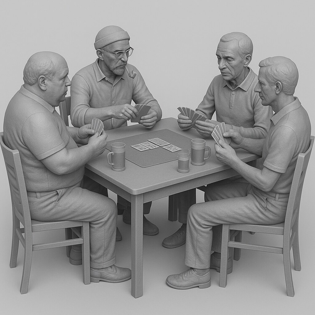

Zelfs het maken van groepen mensen gaat goed, al is het misschien omwille van het schilderen misschien beter om alles los van elkaar te printen.
kaarters 2 by Gardevil _, on Flickr

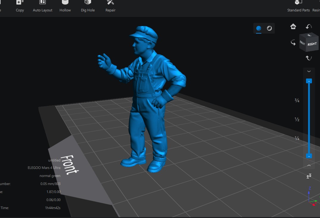

Het omzetten van het plaatje in een STL in Tripo Studio is idd een fluitje van een cent.
daarna inladen in Chitubox geeft een goed resultaat, geen foutmeldingen.  :)
in chitu box kun je alsnog de lengte aan passen
Indien je de verhoudingen van de mensen goed krijgt zit er wel veel potentieel in deze techniek.
Nu ben ik wel benieuwd of je al deze fijne details gaat kunnen printen in 1/87.
Ik kijk uit naar de eerste proeven.
Hm, ze hebben de verhoudingen van warhammer-poppetjes, die AI kon weleens op data uit die hoek getraind zijn. met de hand de hoofden wat verkleinen en ledematen wat verlengen zou kunnen helpen maar uh ja dan schiet je wel t doel wat voorbij.

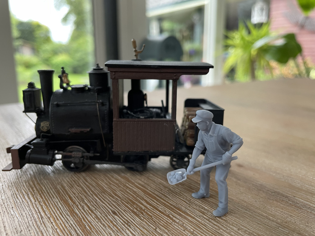

ik heb in ChatGPT aangegeven de benen te verlengen en een schop toe te voegen.
daarna door Tripo Studio gehaald en toen geprint.
het resultaat is nu best aardig. (foto is voor een Porter voor het vergelijk)
dit is met de gratis versie, bij betaling kan de scherpte van de print nog verbeterd worden.
